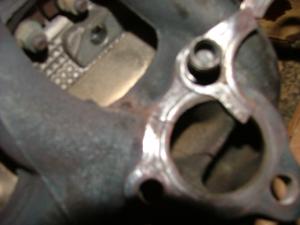

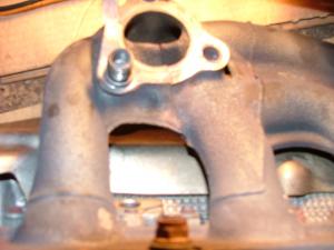

tu vais mis les photos des fissures ? cela m'interesse

suite a ma mésaventure en découvrant mon turbo + collecteur fissuré, je suis a la recherche un peu partout de ces pieces

Pense aussi à acheter un APN dans l'histoire parceque les photos ...... bonjour :bigthumbup:
Tu pourrais faire une photo (pas trop floue ^_^ ) du collecteur en entier ?
Il faut que je recupere mon APN reflex chez le frangin qui me l'a "emprunté" a long terme :bigthumbup:
