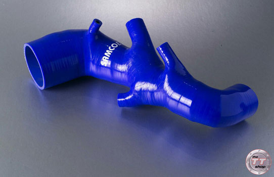

Au lieu de faire des trous, j'ai monté une durite renforçée Venair tongue.gif
Résultat :
Debit d'air
durite origine : 196, 4 g/s
durite renforcée : 200,33 g/s diablotin.gif
Le moteur part plus fort et la puissance ne s'essoufle pas a haut régime jusqu'a la zone rouge hot.gif Franchement c'est un peu plus cher que des trous mais ca vaut le coup !!! biggthumpup.gif
quelle durite a tu changer ??? ta une photo ?
195084[/snapback]
La grosse durite qui va de la boite a air jusqu'au turbo biggthumpup.gifdiablotin.gif Comme ça elle ne s'ecrase plus a forte charge et puis l'intérieur est plus lisse donc laisse mieux passer l'air diablotin.gifdiablotin.gifdiablotin.gifhot.gif
195164[/snapback]
Oui bigsmile.gif surtout pour les mains unsure.gif en 3 h c'est monté coucou.gif
ou on peu en trouver pour un TT 180cv ? j'ai percée ma boite a air,est ce que c'est encore utile? OU SI JE MET la durite faut t'il que je rebouche les trous?
195208[/snapback]
Peut étre sur TT shop coucou.gif sinon normalement quand on a une durite comme ça, pas besoin de trous biggthumpup.gif Faut faire l'essai avec ou sans trou.
Par contre attention, si votre moteur est d'origine vous risquez de ne pas sentir grand chose, en effet, c'est beaucoup plus efficace sur un moteur préparé, cela va de soi coucou.gif

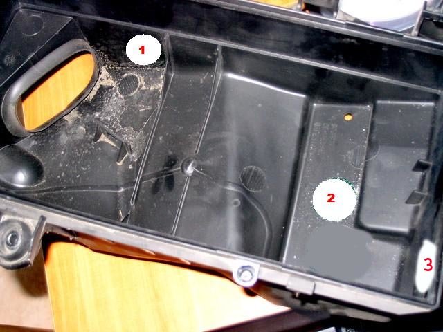

Quelqu'un peu confirmer le trou "1" sur la photo...le 2 et 3 c'est ok ! tongue.gif merci
[attachmentid=6522]

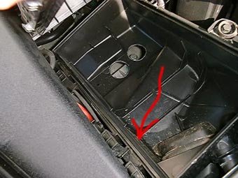

je te confirme le trou "1" par contre, pas ok pour le trou "3".
si tu regarde bien comment est disposée ta boite a air dans le moteur, je te joins une photo montrant ou il est plus judicieux de faire le trou : par contre, il n'est pas "horizontal", mais "vertical", si tu me comprends...
[attachmentid=6522]
195320[/snapback]
195334[/snapback]

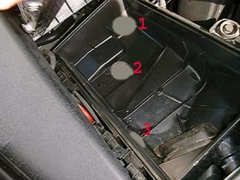

T'es sûr car sur les autres photos le "3" se situe là où je l'ai mis... dry.gif si tu le mets là tu es trop près du moteur après je pense blink.gif

ah oui, sur de chez sur!
regarde bien comment est positionnée ta boite a air dans ton moteur, et je pense ke tu comprendras...
je pense vraiment que c'est l'endroit le plus judicieux.
195435[/snapback]
195511[/snapback]
j'avais pensé e decaler les trous aussi mais je voulais pas recuperer d'air chaud ,dc la ou il sont il sont tres tres bien.
195623[/snapback]
