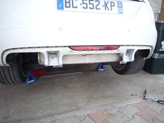

J'ai utilisé deux rampes pour soulever l'arrière de la voiture, et j'ai sécurisé le tout avec deux chandelles au niveau des essieux. On n'est jamais trop prudent !!! :exclamation:
Avant de commencer vérifier que la ligne est bien froide.

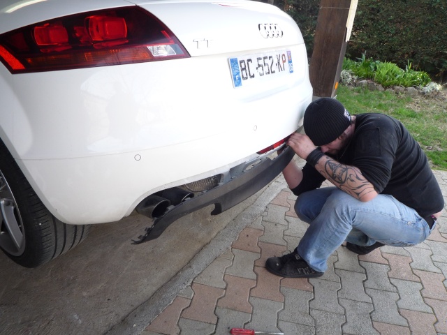

-1- Démonter la valence d'origine
Ne pas hésiter à tirer fort. Il peut être aussi utile d'appuyer sur les crochets en plastique du côté intérieur en même temps que l'on tire, si ceux-ci peuvent être atteints.
