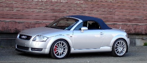

J'aimerai mettre sur mon tt mk1 les feux avant de la version s-line , ceux couleur titanium
Vu le prix de ces derniers , je m'oriente plus vers le fait de peindre les caches qui se trouve a l'intérieur des feux en couleur titanium voir carrosserie
Existe t il un tuto la dessus ?
Je sais qu'il faut faire chauffer les feux afin de pouvoir décoller la plaque en plexi devant mais après... <_<
J'aimerai un resultat comme celui la
Merci
