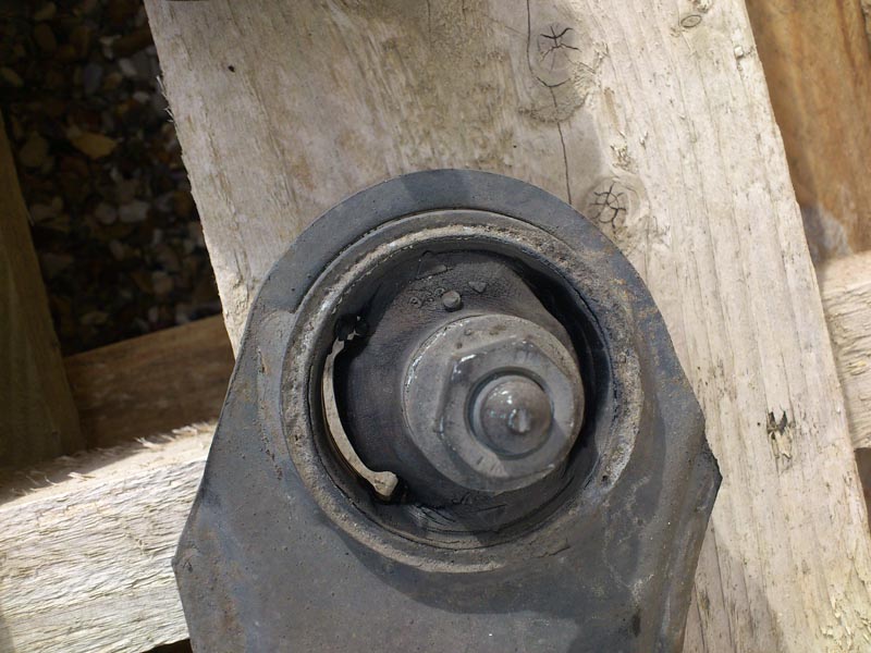

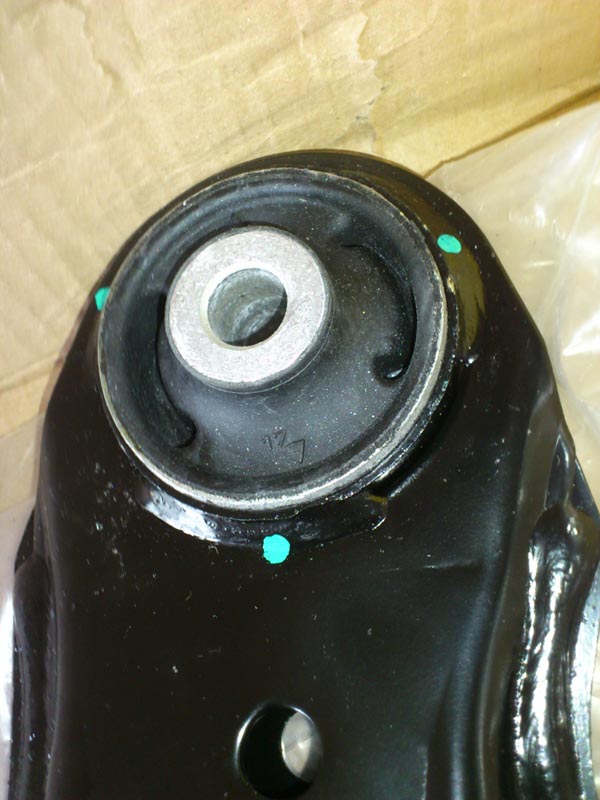

Bien vu pour les triangles, celui du coté droit est coupé sur une moitié et celui de gauche un peu craquelé. J'ai commandé le nécessaire pour réparer et j'ai permuté les roues, on verra demain si ca lui reprend.
Mes pièces doivent arriver aujourd'hui, par contre, quelqu'un aurait-il sous le coude les couples de serrage des triangles ? Je vais essayer de ne pas faire n'importe quoi ;)

Mes pièces sont arrivées, yapluka...

Salut a tous. J'ai changé mes triangles mais j'ai toujours le problème. A priori, ce serait les biellettes de direction. Pensez-vous qu'il est possible de le faire avec la crémaillère en place, on dirait que le passage est limité. Merci
