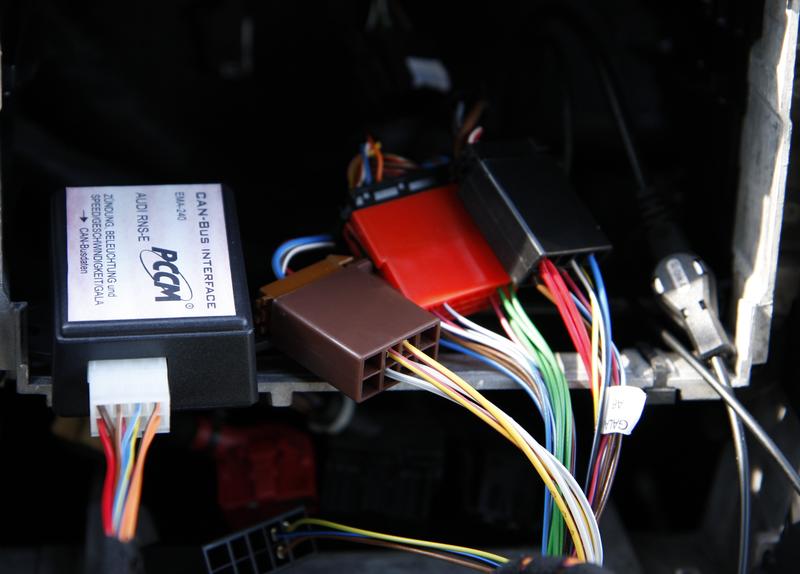

J'ai un Can Bus Interface
Je ne sais pas si c'est ça dont vous avez besoin, mais si c'est ça je veux bien le vendre.
J'ai installé un RNS-E et je l'avais eu dans un pack. Or je n'en ai pas eu besoin ;)
Donc MP pour les intéressés :D
EDIT : voilà ce que j'ai exactement ... can bus+adaptateur RNS-E can-bus interface
et en photo, ça donne ça :D
Modifié par alex3
C'est sympas mais il semble, comme la plupart, transformer les signaux uniquement dans un sens...
Donc pas de sic.
Merci quand même.
