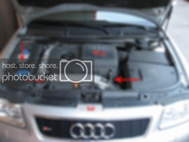

J'ai contrôlé rapidos et je me suis apperçu qu'en montant vers le haut la durite côté gauche de la pipe d'admission (flèche de gauche), çà faisait une prise d'air et que d'ailleurs il y avait des clic clic qui se prononçait juste en dessous du bocal de liquide de refroidissement (boitier noir).
En plus, j'ai la durit d'admission qui est légèrement craquelée (flèche de droite).
je croyais que fléche de droite c'était une durite où circule du liquide de refroidissement , (à les suivre on s'y pommme) mais je viens de vérifier et non ?
moi aussi pour info qques legeres craquelures en surface , mais je pense rien de bien méchant ?
j'ai également levé le cache fleche gauche il y a une boite noire sous le vase d'expansion et 2 especes de valves ?? une fois démarée on entend tchi tchi en permanence toi aussi , c'est que ça doit être normal ?
je ne suis pas sur à 100% mais je pense que sur ma S3 ma fuite d'air venait de cette durite.
et j'avais tous tes symptomes kiteboy: Vmax plafonnée a 240, debit d'air à 170gr/s, je sortais 210cv au banc au lieu de 265 <_<
je croyais que fléche de droite c'était une durite où circule du liquide de refroidissement , (à les suivre on s'y pommme) mais je viens de vérifier et non ?moi aussi pour info qques legeres craquelures en surface , mais je pense rien de bien méchant ? >>> Moi aussi elle ne fuit pas.
j'ai également levé le cache fleche gauche il y a une boite noire sous le vase d'expansion et 2 especes de valves ?? une fois démarée on entend tchi tchi en permanence toi aussi , c'est que ça doit être normal ?>>> Ben non ce n'est pas en permanence, que par moment. Puis si je lève la durit de gauche pour créer la petite fuite, là oui il se met à cliqueter en permanence.
c'est quoi cette boite noire ????? avec les 2 valves ???
et toi aussi la valves la plus à gauche est percée sur le dessus ? trou d 'environ 1mm ?
sinon j'ai oté la valve de droite (celle qui a une connetique enfichable) et cette valve a une petite membrane en bout ?? avec 4 pics ??? sinon au fond de la boite boire on dirait une espece de mousse filtrante ????
Modifié par kiteboy
Pour la boite noire qui fait clic clic, c'est normale c'est le filtre à charbon actif pour le controle de pollution. :bigthumbup:

et toi aussi la valves la plus à gauche est percée sur le dessus ? trou d 'environ 1mm ? >>> Oui
En tout cas c'est la 1ère fois que je vois une turbal avec autant de durites <_<
Modifié par Jeannot06130
ouai c'est clair vla les durites de partout!!! c'est un merdier!!!!
