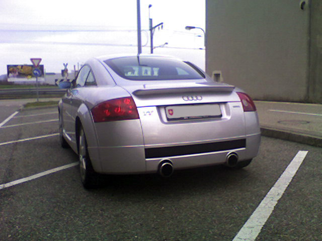

Moi sur un TT180...
L'effet  bien.gif est genial, beau bruit mais quelques flammes sortaient un peu de l'echapement!!!

Sur la photo il n'a pas l'echappement d'origine.
