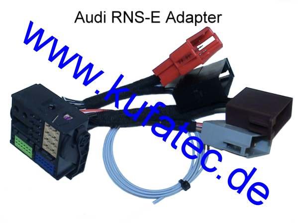

Merci Sydney au moins tu es constructif...
Je veux bien une ref car sur leur site, je n'ai trouvé que ça (cf piece jointe).
Pour le moment, j'ai bridgé les arrières sur l'avant (tant pis pour le fader) et j'ai commandé un simulateur
canbus.
Je vais essayer de trouver après un tout petit ampli 2X20 watts a glisser sous le tableau de bord et repiquer sur la prise ISO qui regroupe les enceintes avant et arrières.
Va pas être super propre mais bon... Qu'en penses-tu ?
Encore merci de ton aide :bigthumbup:
