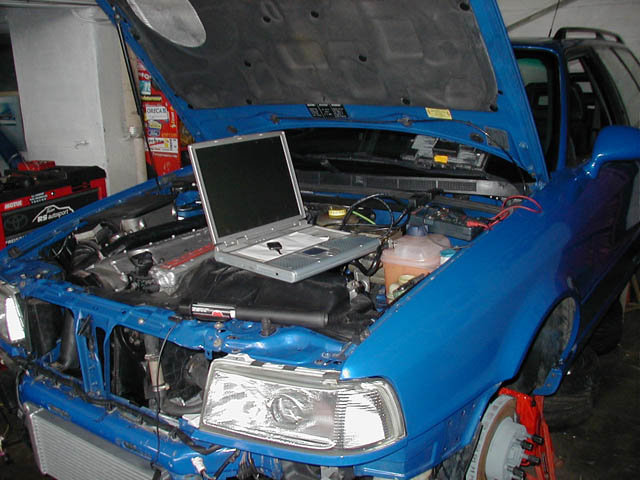

Contact mis ,tous les voyants s'allument , les manos montent, seul problème , je n'ai pas de commande démarreur ...
J'ai controlé , tout le circuit , le neiman , les connectiques , le démarreur , les relais , et rien ne se passe mad.gif
Apparament un fil de masse de l'antidémarrage est couplé au petit compresseur qui gère la centralisation , seulement je n'ai pas le schéma du cablage .

Et si tu rajoutes ce fil de masse en direct ?
Et est ce que tu as du positif au fil qui exite le lanceur du démareur ? quand tu enclenches le démareur au neiman ??
Toute tes fil de masses sont nickel sur la caisse ?
Et ta masse, qui va de la caisse sur la boite ou moteur, tu n'as pas oublié de le remonter ?
Et la masse qui arrive au niveau du tableau de bord ?
Regarde les relais aussi quitte à l'ouvrir ou en prendre un neuf histoire de voir, et même simplement le débraché et le rebrancher histoire de refaire les contacts, les fusiles aussi, enfin je pense que c'est ce que tu as regardé en premier, je te fais confiance.
Après c'est un coup de marteau sur le démareur histoire de le décoler, et de lui montrer qui c'est Raoul. bien.gif
Et la clef décodé ??

Les quinzes minutes sont passées, on veut savoir d'ou cela vennait ???

En fait , le faisceau electrique de la voiture est d'un type spécifique pour la Suisse ,j'ai racheté cette voiture sans mécanique (elle était préparée par DALHBACK avec un moteur de 600 CV) donc pour pouvoir l'utiliser sans soucis sur nos routes très "Gendarmisées" nous avons remis une mécanique complête d'un autre RS2 (celui qui a fait l'objet d'un post précédent avec un choc arrière ) . Seul point de détail , toutes les connectiques de faisceau moteur correspondaient sauf que sur les versions Suisse il y a une petite nuance sur le brochage du petit compresseur qui commande la centralisation d'ouverture des portes et qui commande l'antidémarrage , bref il manquait une masse ... dry.gif
Enfin maintenant le RS2 n'aura plus aucun secret pour nous ,on connaissait déjà bien la bête pour en avoir déjà traité plusieurs mais ce truc sournois , pas courant ...
