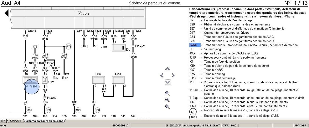

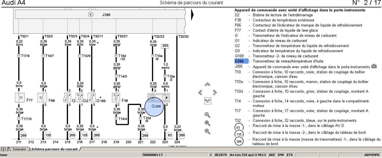

Je recherche les schémas électriques de la sonde niveau huile pour une Audi A4 B5 de 2000, moteur AWT (1.8T Quattro)
et éventuellement pour une Audi A4 B6 de 2001, moteur AKE (2.5 TDI Quattro)
J'ai cherché sur le net mais sans succès :-(
J'ai ces codes défauts, mais avant de remplacer le capteur je voudrai vérifier le câblage :
00562 - Transmetteur de niveau / température d´huile (G266)
30-00 - Rupture/c.c. au pôle +
29-10 - c.c. à la masse - Intermittent
Modifié par gizmo06
J'ai trouvé ça, en espérant que ce soit ce que tu cherches.
Pour ton A4 B5 :
Pour ton A4 B6 :
Les couleurs des fils :
:coucou:
