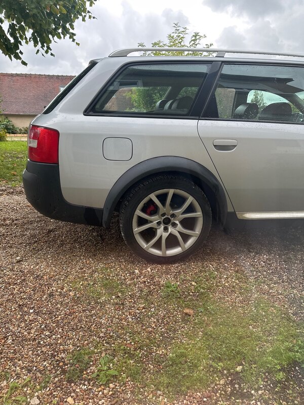

9a6f009c-a54d-4e19-af5e-b1ea70a1a80e.jpeg.b33db9e6199060a37728618c3b60144b.thumb.jpeg.165c5c3508ecbfe21365fa65eadd11b0.jpeg

Alors la photo c’est pour illustrer, actuellement les élargisseurs d’ailes c’est d’origine sur mon allroad, les jantes n’y sont plus, c’était du 20 avec des cales actuellement je suis en 18 sans cales, de plus sur la photo vu que le système d’origine est passé sur air ride avant/arrière en gestion bah elle est au sol au rasso sur la photo sinon je roule comme ça
