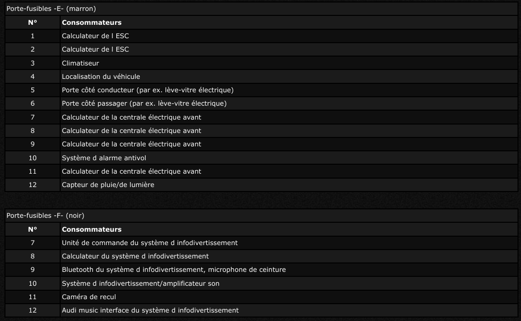

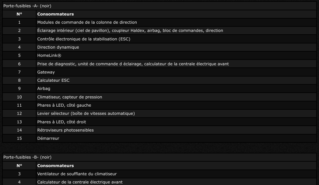

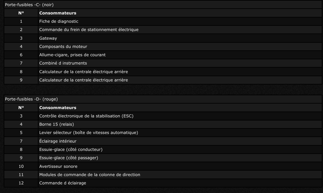

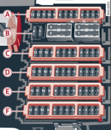

Voici l'emplacement des fusibles qui se trouvent sur le plancher côté passager ;)
Perso, je tenterai déjà A2 / B4 / et la série des F

(Et si c'est comme sur les A6 C6, il y a une protection composant)

Tu avais vu juste, c'était bien un fusible qui était HS !! Pour ceux à qui cela arriverait éventuellement, voilà le fusible en question. Rangée F, de 10A, entouré en bleu sur la photo ;)
