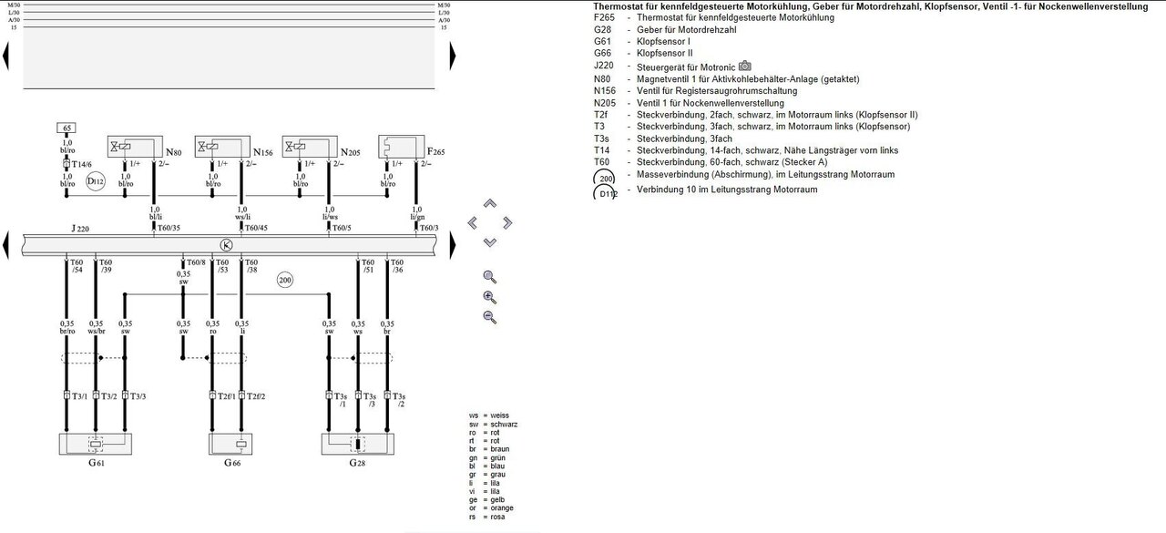

Ma question est : où se trouve ce thermostat ? s'agit il du thermostat dans le boitier d'eau ? Comment le tester ? ( si il coupe y a t il un problème de masse ) je n'ai pas de schéma électrique pour savoir .... ou est il simplement foutu et il ne transmet plus d'info ce qui déclenchent les autres défauts ?.....

Je te joints le schéma pour la partie thermostat. Le j220 c'est le calculateur et F265 le thermostat commandé. Mais là on ne parle que du thermostat....Es-tu equipé et quelles sont tes connaissances parce que changer les pieces au petit bonheur la chance peut s'avérer cher à la fin sans forcement résoudre la panne.
