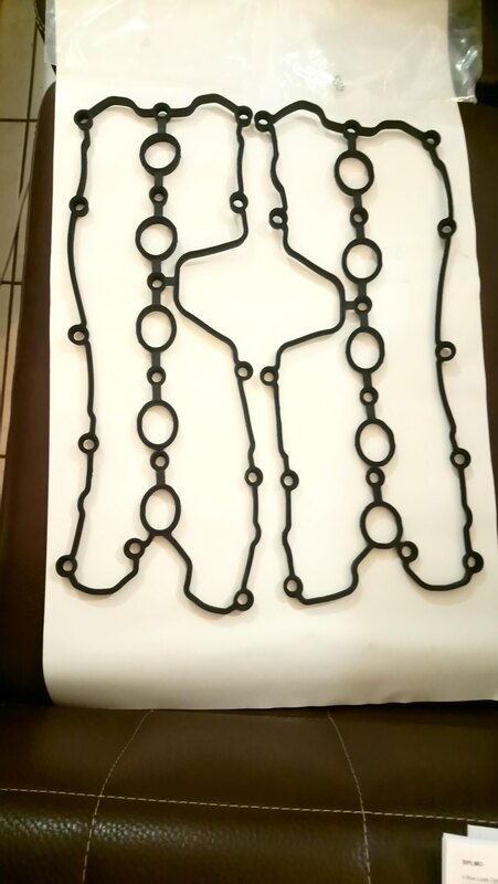

Je prends possession de l'auto ce week-end prochain et elle a le soucis de fuites d'huiles dans les puits de bougies.
J'ai commandé des joints, et après avoir fait quelques recherches je me suis rendu compte qu'ils n'étaient pas tous moulés avec le même matériau.
Le nitrile (NBR) utilisé habituellement à une tenue à la température moindre que le polyacrylique (ACM).

Mon chantier joint s'est plutôt bien passé.
J'ai rencontré un technicien AUDI sur la concession de Cherbourg et celui-ci m'a indiqué une astuce qui consiste à baisser le moteur de quelques centimètres en démontant les deux fixations à l'avant du moteur. Cela se fait assez bien et ça facilite grandement la manipulation (en soulageant celui-ci sur un cric, bien évidemment, + calage ensuite....).
Les deux à trois centimètres gagnés permettent d'avoir beaucoup plus de souplesse pour dégager les deux couvre-culbuteurs (ce qu'on gagne en partie basse, on en bénéficie en haut !?!).
Il faut plutôt remonter les joints neufs avec de la pâte à joints (avec modération, c'est comme tout !) pour améliorer l'étanchéitié des joints qui sont beaucoup trop libre dans leurs logements (dixit technicien AUDI Cherbourg).
