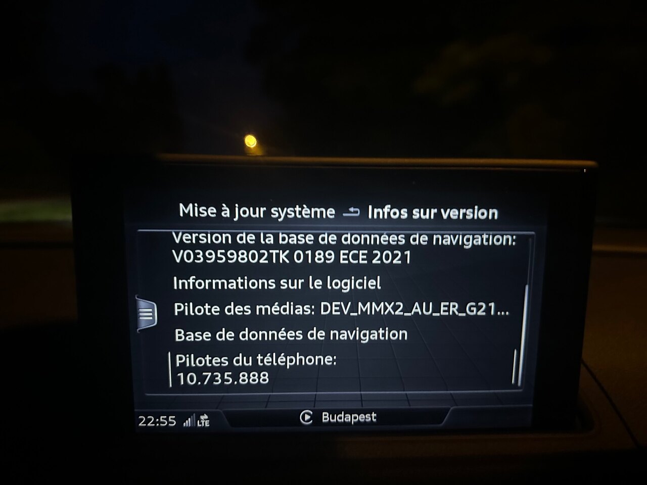

Bonjour à tous,
J'ai le code FEC 023000EE me permettant d'avoir les dernières cartes, mais j'ai un souci, "Lancer la mise à jour" est grisé, je ne peux pas la lancer...
Je remarque que NavDB est marqué en "F" (?) et il semblerait que tout le contenu soit vide, en tout cas c'est indiqué "(0)" pour chaque pays ou région.
Avez-vous une solution ?
Merci
Suite : après avoir mis à jour mon firmware MMI dans une version récente, la MAJ de la navigation s'est faite sans problème.

Bonjour
Je debute dans lunivers des mises a jour des cartes et mmi et j'ai besoin d'un peu d aide.
Je suis en version MHI2Q_ER_AUG22_P5152
Version de logiciel :1329
Fec : 0230002e
La mise à jour de la carte version 2024 ne passe pas mon fec étant pour 2022/2023 si j'ai bien compris.
Actuellement j'ai une carte 2019/2020 - Version de la base de données de navigation: V03959802DF 0177 ECE 2019/2020 actuellement
Est ce que si je passe à la version 2022/2023 je pourrais ensuite basculer à 2024 ou je dois mettre à jour les fec et si c'est le cas on peut me dire comment faire ? Ou mettre à jour le mmi la dernière version étant MHI2_ER_AUG22_P3346 (MU: 1438) selon un site fourni sur le forum ?
merci
Modifié par johnblaze
Tu peux passer a la version 2022/23, mais pour la 2024 il faut modifier le Fec.
Merci je peux trouver ou le 22/23 le lien est mort sur un autre post
Comment je peux mettre à jour les FEC je trouve des liens mais c'est via OBDeleven (que j'ai) mais pour VW ? Est ce plus simple d'installer directement le 023000EE qui est maj illimité ?
Il y a 2 heures, johnblaze a dit :
C'est passé avec le MIB.
