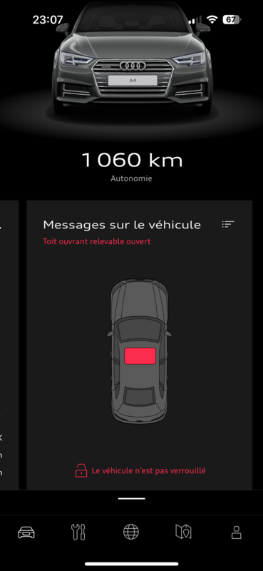

  2. Bonjour à tous, Je fais appel à votre aide suite à un problème de toit ouvrant que je rencontre depuis plusieurs semaines. Voici ce que j'ai fait sur la voiture, qui pourrait avoir un impact de près ou de loin : J'ai mis à jour le firmware de la voiture de MHI2_ER_AUG22_S2133 à MHI2_ER_AUG22_K3334. Il semblerait qu'il y ait une version MHI2_ER_AUG22_P3346, mais je n'ai jamais réussi à trouver le fichier, donc il est probablement uniquement accessible en interne chez Audi. Suite à la mise à jour, je n'ai eu aucun problème. J'avais également pris mes précautions pour ne pas être impacté par le déréglage du son avec le pack Bang&Olufsen 3D. Cela m'a permis de régler un souci de faux contact entre le port USB et mon téléphone pour le Carplay. J'ai également changé mes FEC pour bénéficier des cartes 2024, et là encore, aucun souci. Cependant, quelques semaines après la mise à jour, mon toit ouvrant ne s'ouvrait plus. À savoir qu'environ 2-3 mois avant, mon garagiste avait regraisser le toit ouvrant pour éviter des soucis, donc c'était encore assez récent. J'ai cherché sur beaucoup de forums et je n'ai trouvé personne ayant le même souci sur une Audi A4 de ma génération (B9), mais j'ai trouvé des vidéos sur d'autres modèles où il était montré comment réinitialiser le moteur du toit ouvrant (par exemple : https://www.youtube.com/watch?v=sA2n4Z92-JM). J'ai réussi à reproduire ce qui est montré en vidéo en maintenant appuyé le bouton permettant cela : le toit ouvrant s'ouvre à mi-chemin puis se referme complètement, et ensuite je peux l'utiliser de façon presque normale, c'est-à-dire que je peux l'ouvrir et le fermer, mais il ne s'ouvre que jusqu'à mi-chemin de ce qu'il s'ouvrait avant, et je dois maintenir les commandes pour l'ouvrir ou le fermer, alors qu'avant un simple appui sur le second cran permettait qu'il continue de s'ouvrir ou de se fermer sans avoir la main sur les boutons. Sur l'application myAudi, mon véhicule est considéré comme non verrouillé parce qu'il considère que le toit ouvrant est encore ouvert, alors qu'il est entièrement fermé. Avez-vous déjà eu ce souci ? Comment l'avez-vous résolu ? N'hésitez pas si vous avez besoin de photos ou de vidéos, ou d'autres explications... Je vous remercie d'avance pour votre temps !

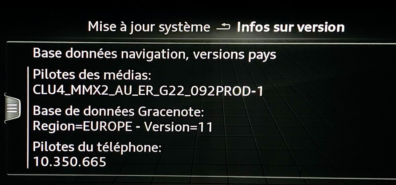

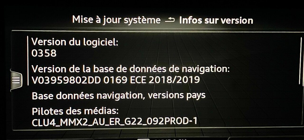

  12. Je suis actuellement en version MHI2_ER_AUG22_S2133 / 0358 de mon firmware MMI, et https://mib-helper.com/ m'indique que la version la plus récente est : MHI2_ER_AUG22_P3346 Est-ce que je peux mettre à jour directement dans cette version ou je dois faire des mises à jour "par étape" avec des versions intermédiaires ? Si je dois le faire en plusieurs fois, je dois d'abord mettre à jour dans quelle(s) version(s) ? Merci beaucoup !

  15. Bonjour à tous, Je suis nouveau sur ce forum. Lire les différents posts ici m'ont permis de mieux comprendre le fonctionnement du MMI et de trouver ma version (MIB2 si j'ai bien compris), mais je n'en reste pas moins novice et il y a des informations que je n'ai pas trouvé alors je me permets de les demander ici. Quelle est la dernière base de données de navigation que je peux mettre à jour sur mon MMI ? Voici ma version actuelle et mes codes FEC : Je suis tombé sur ce post de playaz, j'ai essayé de l'installer sur ma voiture et comme je l'ai compris plus tard, comme je n'ai pas le code FEC "0230004E", ça ne risquer pas de fonctionner. Sur MyAudi, Audi me propose de télécharger la version 2018/2019, quand je tente de l'installer sur mon MMI, elle est bien reconnue et je peux l'installer (mais je n'ai pas fait car c'est déjà la version installée). Est-ce que je peux installer une version plus récente dans l'état même si ce n'est pas la toute dernière ? J'ai la possibilité d'acheter une fonction supplémentaire qui a expiré : Audi connect navigation & infotainment, est-ce que si je prends ce pack, cela va me "débloquer" un code FEC me permettant d'installer une version plus à jour ? J'ai par contre bien réussi à installer la base de données radars 2024-01 fourni dans ce post : Je vous remercie d'avance pour votre temps !
