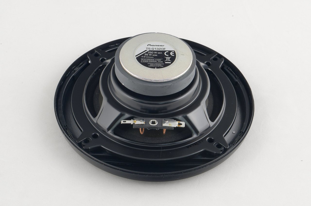

Hello,
ton ampli délivre 4x35W en crête mais 4x22W en continu.
Donc pour moi les HP en 25W sont OK.
L'ampli à fond ce ne doit pas être très audible dans la voiture, ce doit être trop fort et bien distordu .

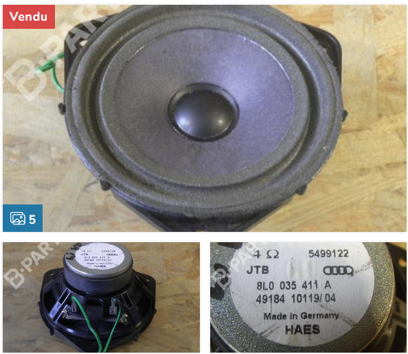

Je viens d'allez faire un re démontage et j'ai pris quelques photos :
HP principaux
On peut voir sur la première photo les HP principaux et leur référence (la grille avant n'est pas démontable). Sur les 2 et 3 ème le mini HP d'utilité inconnue et enfin une photo du panneau de porte avec en haut la grille du petit HP et en bas celle du gros.

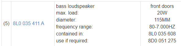

Il est indiqué pour l'HP principale une puissance de 10W (pas étonnant que le son soit mauvais).

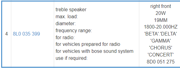

Sur le gros HP on peut voir entre les fils vert une sorte de cosse qui n'est pas connecté et qui m'intrigue...
Je n'arrive pas à savoir si les mini HP servent pour l'autoradio... Mais étant donné que la même couleur de fils que pour les gros est utilisé, j'opterai pour un oui.
Peut être aura tu d'autres idées sur son utilisation et sur la capacité à accepter du 2 ou 3 voies!

Pour moi le HP principal ( ref 8l0 035 411A ) est pour les graves et bas médium et medium)
Pour moi ils font 20W RMS comme précisé sur les specs.
Les petits ( 20 W RMS aussi ), je pense qu'ils sont connectés ( branchés sur ton autoradio ? ) sont pour les aigues et hauts médium et medium.
Leur son doit être beaucoup plus faible que les gros ( normal). Ton auto radio connecté, si tu mets ton oreille contre tu devrais les entendre clairement.
La sorte de cosse qui n'est pas connectée je crois qu'elle sert à un branchement dans une autre configuration, laisse tomber.
On voit sur cette foto que la connexion est ailleurs :
Donc ils doivent être connectés.
Tu peux mettre sans craintes de nouveaux HP à la place des gros même s'ils sont 3 voies mais tu risques d'avoir un son criard du à la production de hautes fréquences des petits HP en haut des portes + ces mêmes hautes fréquence des nouveaux HP.
Pour être tranquille vérifie que les petits HP émettent bien du son.

Effectivement si les HP d'origine sont des 20W RMS je partirai entre du 25 et du 35 pour les nouveaux !

Ouais, la suspension est bien pourrie :AP-Smiles_u1F631: .... sans doute la cause du grésillement.
