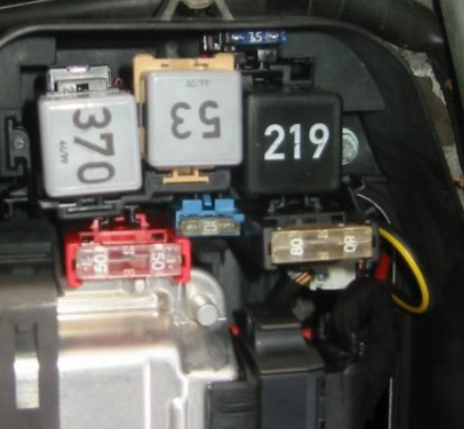

Vu le nombre de codes défaut mémorisés, je te suggère en premier lieu de contrôler l'état du fusible 15A (bleu) et surtout le relais d'alimentation dans le boîtier étanche du calculateur moteur (sous la baie de pare brise côté conducteur).
Voir pour information le schéma électrique en fin de ce PDF :
SSP VW .pdf (online.fr)
relais d'alimentation électrique injection Diesel : J325 (avec marquage 219 sur le relais) dans le boîtier étanche :
Voir aussi si c'est pas un problème de contacteur de Neiman qui serait défaillant sporadiquement (perte furtive du +12V permanent / borne 30 sur schéma électrique).
Modifié par WAUZZZ
Merci pour cette piste , je vous tiens au courant.
Retour sur mon investigation : les fusibles sont ok ,  relais testé et fonctionne , testé aussi la commande de ce relais par le neiman et là aussi pas de problème !
j'avoue en perdre mon " latin" !!
