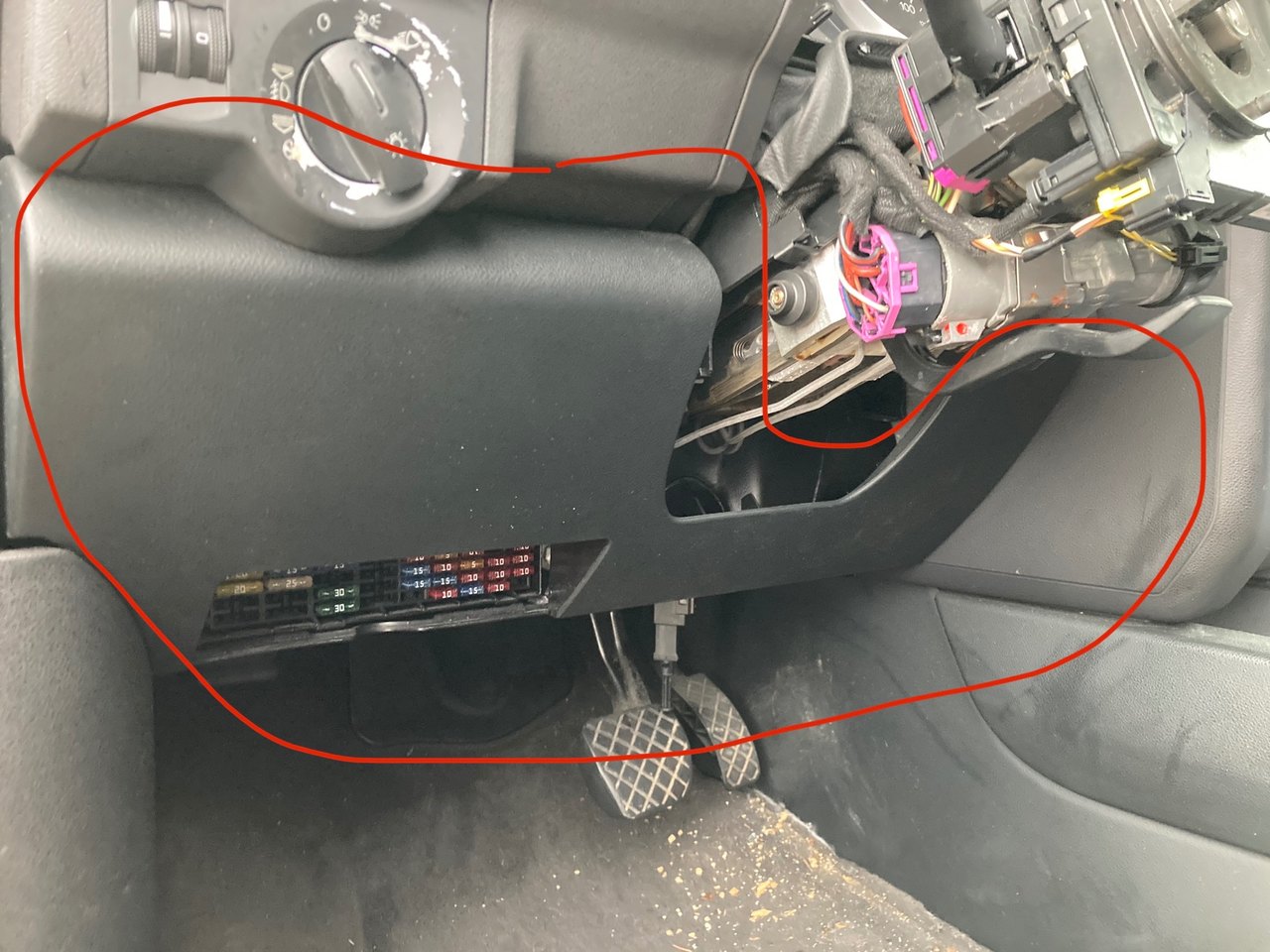

Depuis quelques mois, mon Audi A2 (1.2 TDI 3L), ne veut plus démarrer. J'ai décidé depuis quelques jours d'essayer de trouver la panne : je pense que c'est un problème électrique.
Je veux donc vérifier l'état des fusibles et relais. J'ai vu au fil de mes recherches que des relais (ou fusibles ?) se trouvaient derrière le cache en plastique que l'on voit sur la photo (au dessus des fusibles dont j'ai déjà enlever le cache). Cependant, je n'ai jamais réussi à trouver comment ce fichu bout de plastique s'enlevait. Par peur de le casser je n'ose pas vraiment forcer dessus.
C'est pourquoi je viens ici pour demander de l'aide, si des personnes ici savent comment cela fonctionne, je vous en serai fortement reconnaissant !

Jamais fait une A2, mais y'aurait pas 2 ou peut etre 3 vis en dessous, la taille probablement une douiile de 8? Et 2-3 encoches?
Je viens de trouver un schéma ca devrait etre plus simple:
