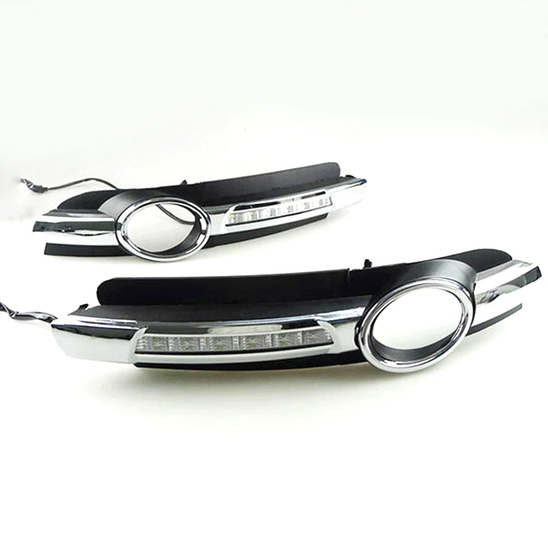

2eme modification envisagée

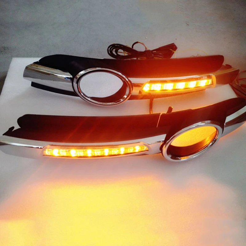

Je souhaiterais intégrer des blocs ci dessous qui font feu de jour/ clignotant et réintègre l'antibrouillard ci dessous
Une fois les feux de jour activés, est ce que je peux me servir des fils arrivant sur les actuel feux de jour pour alimenter celui à LED dans le bloc avec l'antibrouillard ?
Idem pour les clignotant, est que je peux me reprendre sur les fils des clignotants d 'origine ?

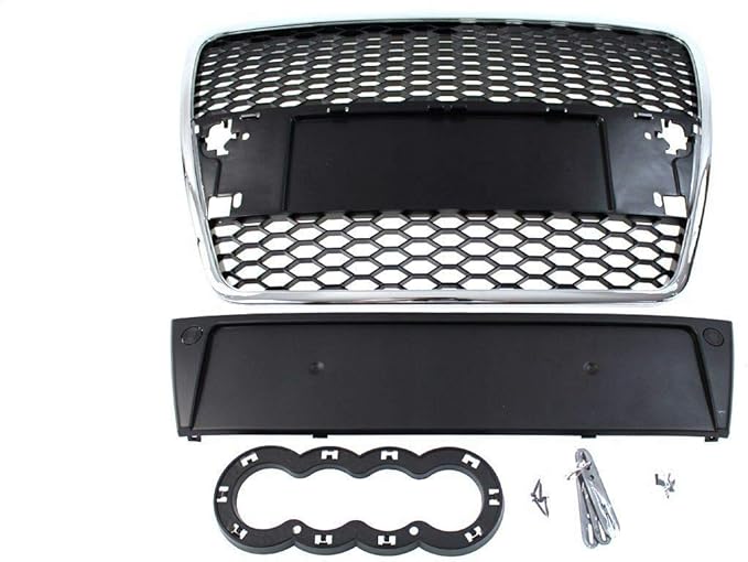

3 -ème modification
Remplacement de la calandre actuel qui est cassée par un modèle à nid d'abeille
Pour le moment aucune question à ce sujet, je verrais quand le matériel sera là .

Concernant les clignos chrome avec le pourtour chromé des AB, j'ai vu des photos sur FB d'une gars qui avait tenté et finalement n'a gardé que le cerclage des AB. pOur ce qui est du câblage, avec le CANBus, je ne sais pas si on peut se ponter directement....

Pour les leds j 'ai trouver ce sujet qui correspond exactement.
Apparemment pas besoin d'activer les feux de jour pour ces kit led, mais je voudrait comprendre pourquoi cela ne marche pas
