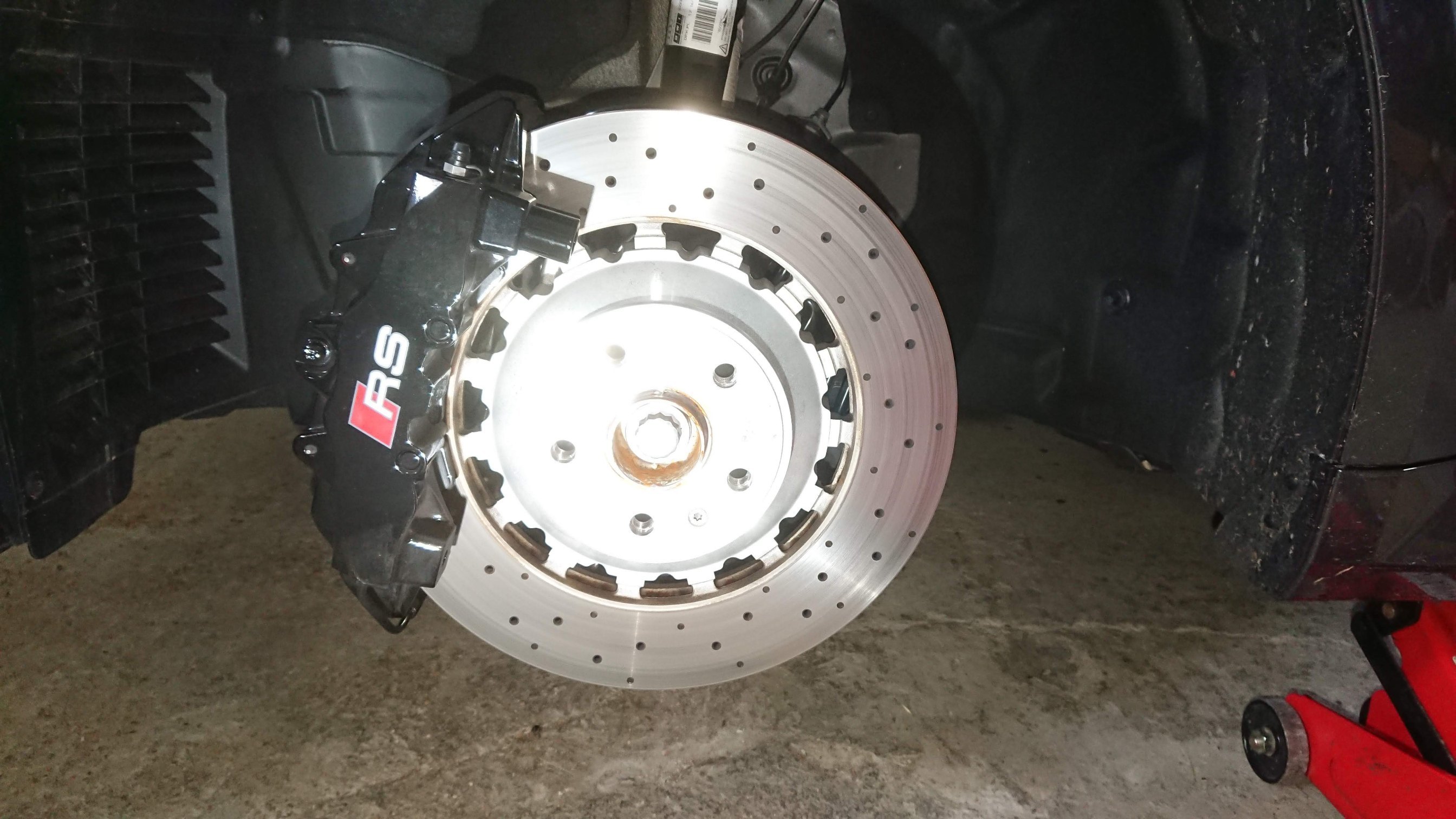

il me semble que c est a partir du changement de modéle de disque que sa ne s es plus voilé..
a partir de mi 2017 si je ne me trompe pas , les nouveaux disques ont les trous éparpillés  et pas alignés .
sur la rs3 2022 j ai vu qu ils ont mis des disques avec trous alignés.
C'est à partir de ces disques qu'il n'y a plus de problèmes de voilage.
Ils sont montés sur les 8V2.
Et ils se montent sur 8v1? Car ceux que j'avais en tete ont les percages alignés.
Oui c'est le modèle posé en CC si problème avec les disques tulipes.

Le 02/11/2021 à 19:19, FrancisYam a dit :
si si,ca voile aussi. C'est l'enfer le freinage des rs3
Il y a quand même beaucoup moins de problèmes : avant ces disques, " tous " les utilisateurs voilaient les disques !
Maintenant, il faut quand même y aller fort... Mais c'est possible.
Sur TT RS également, avec ces nouveaux disques, très peu de problèmes.
