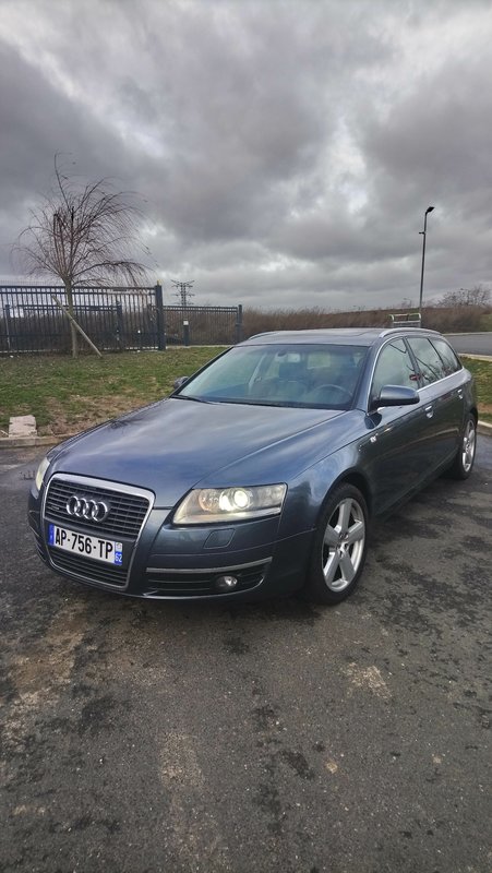

pour ma part j ai eu un C6 3.2 et actuellement un C6 allroad 3.0 TFSI
le 3.2 avait moins de 200000mkms avant achat:
 : agrément moteur et sonorité sont les points positifs, c est une voiture très confortable (châssis confort)et silencieuse. On roule sur un filet de gaz , tranquille.
comme tout atmo nécessaire de monter dans les tours pour ressentir une petite poussée mais tres sympa le son du V6.
le TFSI acheté a 200mkms en Allemagne en fin d année d dernière, elle a pris 20mkmsd depuis, ct pas prévu de faire autant mais c est tellement le kiff.
c est un allroad , en position confort ca absorbe tout les défauts de la chaussée ( ou presque) et en dynamique c est pas sportif mais ca permet largement de s amuser et il reste la position allroad pour de petite escapade hors bitume.
donc oui je kiff l allroad déjà pour ca
pour le TFSI: stock ca pousse déjà bien (290cv), pas nécessaire de monter ds les tours pour se faire plaisir et avec la vitre passager ouverte possible d entendre le compresseur siffler, sympa.et
des le début elle est passée a E85 (MPE) et la plus rien a voir , elle sort 440cv et +++de couple et ca se ressent cash a la conduite mais quand tu passes en sport sur la boite ( reprog elle aussi au passage E85)c est encore un niveau au dessus, elle pousse super fort et la conso entre 13/15 au quotidien .
EN RESUME:
si que conduite cool le 3.2 est TOP
si parfois conduite énervée ou tu aimes les moteurs avec de la personnalité le TFSI
pour la fiabilité a 220mkms RAS sur la boite ,le compresseur, pas de conso d huile ou la distri, juste une fuite sur les joints de couvre culasses.
  il semble qu' il faille prendre a partir des millésimes 2009/2010 pour éviter les conso d huile.
donc pour moi le TFSI en Allroad c est vraiment super
