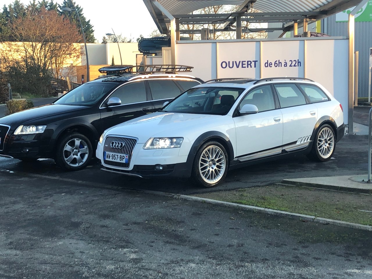

  10. Bonsoir bon Ct une première pour moi j’ai été surpris du peu de monde à ce rasso, nous étions 4, 4 belles Audi avec 4 belles histoires mais 4 ça fait pas un grand rasso ☹️. au plaisir de se voir plus nombreux une prochaine fois bruno
  11. Idem suis au parking couvert, personne 🤔
  12. Présent également 😀
