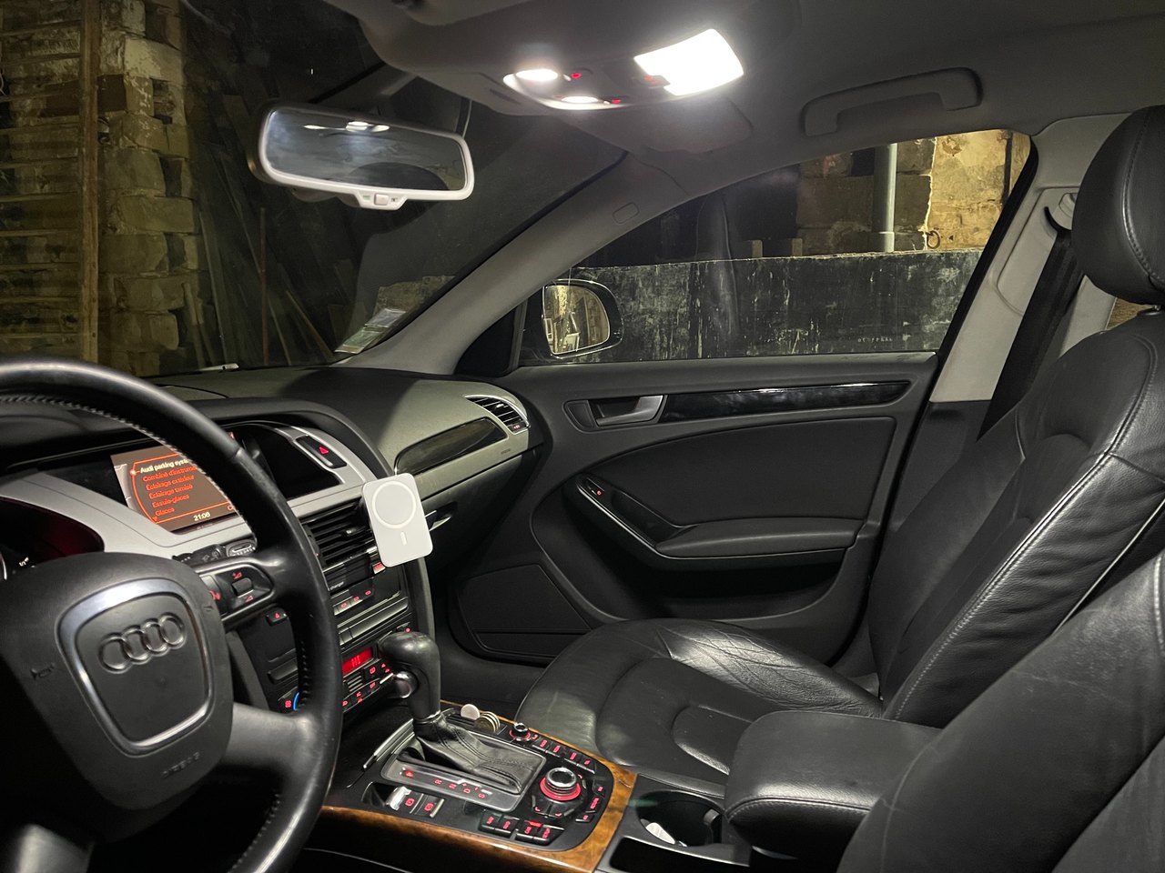

Voici une photo prise a la va vite de l’éclairage interieur Led
(Attention voiture pas propre)
On peut y voir les insert noir mise a part celui de la console centrale

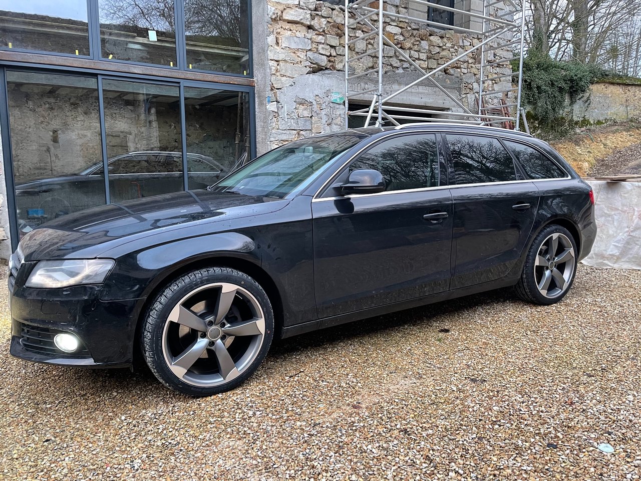

Les jantes sont posées....
Maintenant je vais la rabaissée...
J’ai un espace de 7cm entre le haut du pneu et le bas de l’aile...
Du coup j’ai commandé des ressort court Eibach -35/-30.
J’espère que cela sera suffisant 🤞🏻
Qu’en pensez vous?

Je viens de constater une chose tres étrange...
Il semblerait que la roue avant gauche soit plus ressortie que la roue avant droite....
Elle ressort légèrement de l’aile contrairement a l’autre coté...
Avez vous une idée d’où cela provenir?
J’ai vérifier les jantes, et elles semblent bien identiques...
Je regarderais mieux demain matin
Ok je vai démonter demain mais en mesurant elles ont l’air identique...
nous sommes bien d’accord qu’il n’y a pas de sens Gauche droit ou avant arrière pour les jantes?
Pas pour celles que tu as non.
Dépose deux jantes et regarde le nombre qui suit la mention ET, c'est le déport.

Concernant le rabaissement de -30/-35 tu penses que cela sera suffisant?
il y a 21 minutes, Lusitano077 a dit :
Merci a toi
Je m’en occupe aujourd’hui..
-30mm devant et -35mm derrière ?
Je c'est pas si tu vue sur la photo que j'ai partager mais moi je suis en -20mm (châssis sport) et il manque encor -20mm pour que les pneus soi au niveau des ailes. Tu nous nontrera le résultat 😉

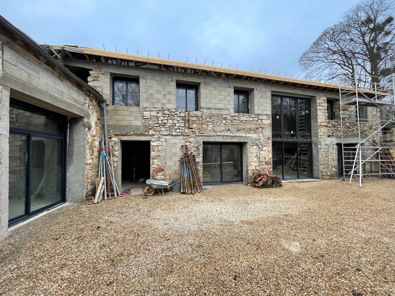

Ps: beau projet de rénovation (maison) par la même occasion on dirait.
