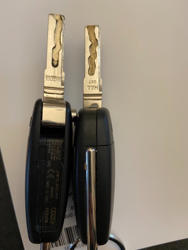

Je crois que mon problème est plus grave, quand j’avais acheté mon véhicule j’ai toujours utilisé la même clé main libre et là j’ai voulu utiliser la deuxième pour un membre de ma famille je m’aperçois que cette dernière n’est pas identique à l’autre par l’empreinte, une erreur du garage qui  m’a vendu la voiture il y a un bon moment dont je ne me suis pas rendu compte, je vais voir avec le vendeur si ce n’est trop tard.0A5229EB-B6F3-4DC2-BA64-E217AAFF2892.thumb.jpeg.9fe65b7889b6bded30ae49d102bf0e77.jpegg
Modifié par Paul67
Ah ouais ! Là effectivement, la synchronisation ne sera d'aucune utilité... :AP-Smiles_81:
Niveau solution, tu peux trouver des clés vierges assez facilement sur ebay pour arriver à faire faire une copie de la lame, mais j'imagine, que tu devras très probablement passer par une concession pour qu'ils reprogramment la clé (fréquence + transpondeur).
Maintenant, à voir avec le vendeur, qui t'a passé la mauvaise clé, s'il assume sa boulette ou s'il fait la sourde oreille... Ça ne coûte rien de demander en tout cas... ;)

Ton histoire m'avait néanmoins interpellé quand tu avais écrit ci-dessus : "Apparemment elle est bonne le voyant s’allume quand j’appuie sur les commandes, ..." :AP-Smiles_33: Quel voyant s'allume ? Pour ma part, je n'ai aucun voyant sur ma clé et je suis tout comme toi en keyless "tronqué" - Démarrage sans clé. Je m'étais dit à te lire, qu'ils avaient dû changer les clips du Q3, ben non , tout simplement une clé qui n'a rien à voir avec le véhicule AP-Smiles_u1F62C.png

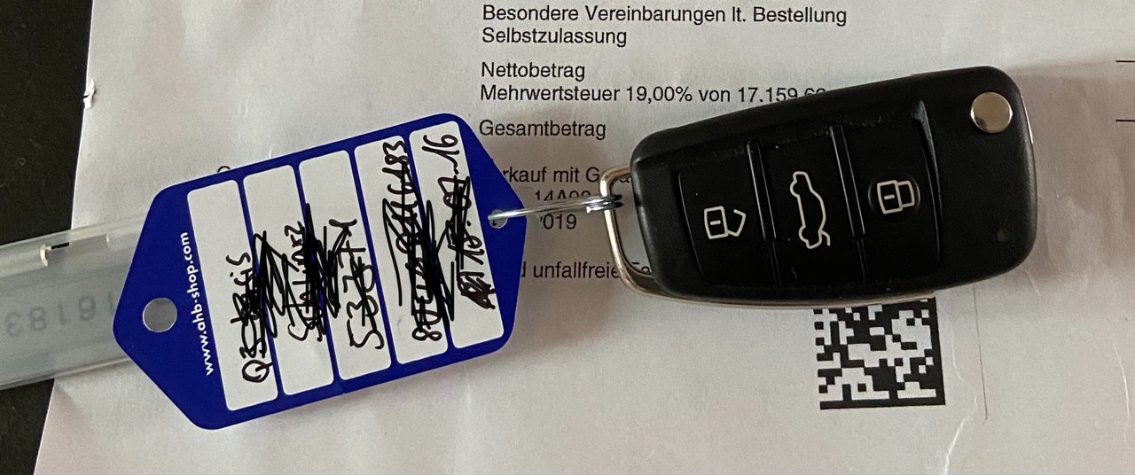

Bonjour, mes clés mains libres d’origine Audi Q3 comportent chacune un voyant rouge quand j’appuie sur une des commandes, normalement mon affaire est solutionné le vendeur va m’envoyer la bonne  clé , je vous en dirai plus...

je viens de recevoir ce matin la bonne clé de contact main libre en recommandé et gracieusement, le vendeur a fait son job et ça fait plaisir pour moi , merci à tous pour vos réponses et conseils ! AP-Smiles_u1F60A.pngAP-Smiles_u1F609.png
