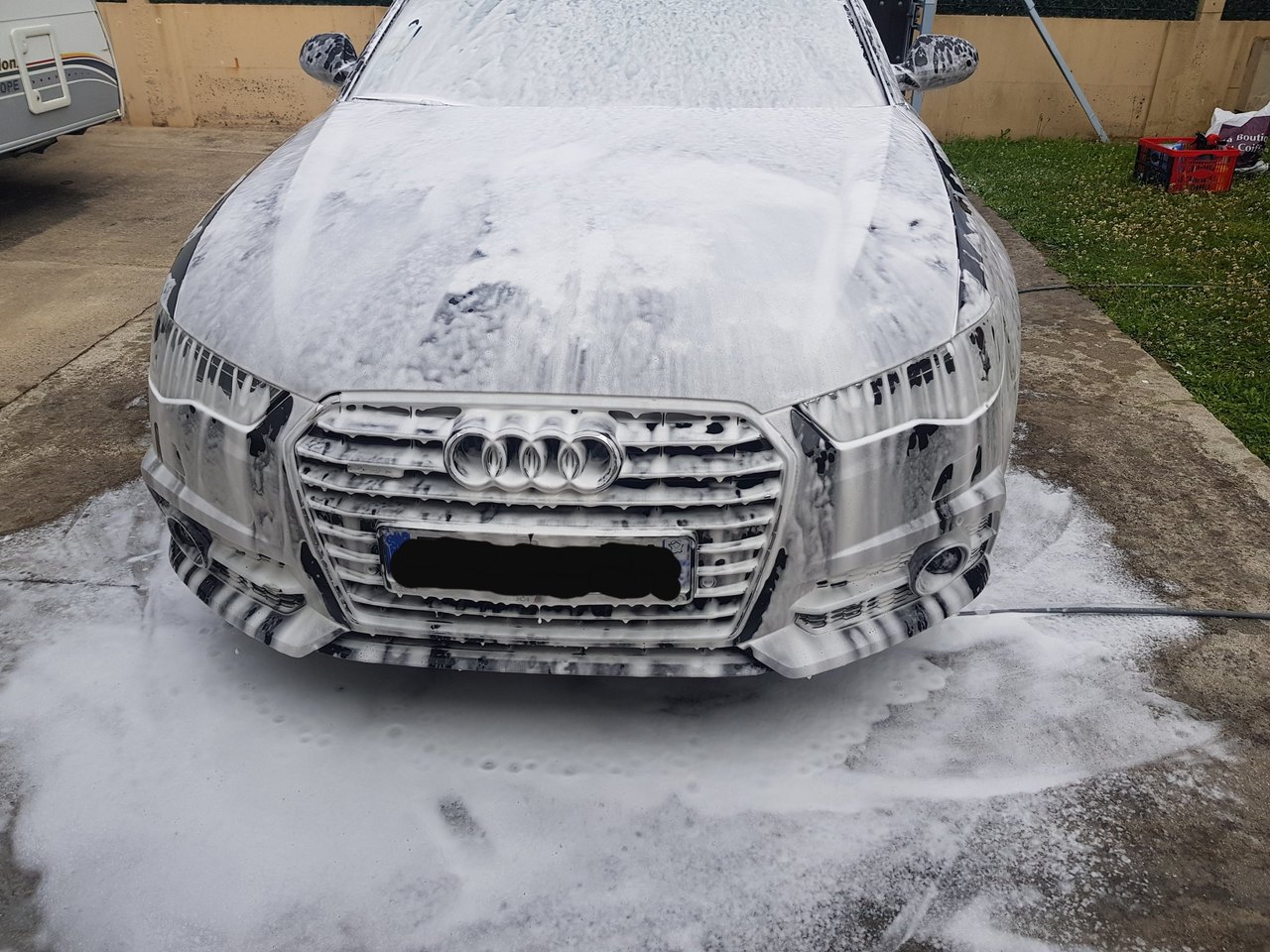

moi j'utilise ma Foam Lance avec un agent moussant et un shampoing moussant (100 Ml de Valet Pro ph Neutre et 60ml de Mr Pink de Chemical Guys le reste environ 800 ml d'eau chaude) l'avantage c'est que si le canon a mousse et bien réglé tu as une mousse consistante qui décolle et enrobe toute les impuretés sur la carrosserie et quand elle commence a tomber par graviter elle embarque pas mal de saleté ... , c'est impressionnant car mon gant en fin de lavage est quasi propre et je te parle même pas de mon eau de sceau de lavage qui était propre ( bien sur en utilisant la technique des 2 sceau en plus)
Aprés tu as aussi une autre technique    "le lavage a l’américaine"     tu utilise la Foam lance avec les produit de ton choix (agent moussant et shampoing moussant) une éponge et un sceau de rincage .
tu vaporise par zone et tu lave la carrosserie par des mouvement rectiligne et tu rince a la haute pression et tu rince ton gant dans le sceau
l'avantage c'est que tu as un lavage rapide et moins risqué pour les micros rayures
le désavantage c'est qu'il ne faut pas le faire sur une carrosserie saturé en impureté (méga sale) car tu ne fait plus de prélavage et tu utilise plus d'agent moussant et de shampoing
petites photos de ma belle en plein lavage
(démoustiquer, prélavage , lavage , séchage et application d'Hydrosilex 2iéme application)
+1 j'utilise la même technique et les mêmes produits sur tous mes véhicules et j'en suis satisfait.
