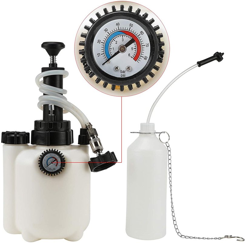

J'ai investi dans le système purgeur suivant :
On le trouve sous différents noms de revendeurs et sur différents sites de vente en ligne pour ~55 à 60€.
Petit conseil, au moment de faire le choix, regardez les avis des acheteurs, car il existe plusieurs diamètres (même si il y a une norme pour les véhicules européens). Sur celui, que j'ai choisi, il y avait qqs précédents acheteurs, qui l'avaient utilisé sur des véhicules VAG. Un bon gage de "sécurité" pour ne pas avoir de mauvaise surprise... ;)

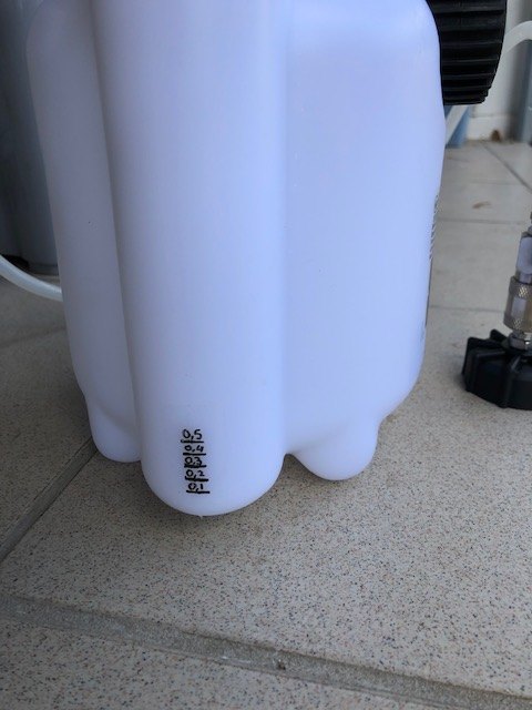

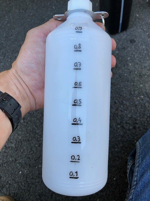

Une amélioration toute simple avant de commencer, mais particulièrement utile, consiste à marquer le bidon récupérateur :
Un bécher gradué, un marqueur indélébile et une bande de scotch (pour limiter le risque d'effacement par frottement... eh... pas c** le mec ! ;D). J'ai beau boire un demi ou une canette de temps en temps, estimer 20 ou 30cl à l’œil, c'est pas évident... ou alors... Je bois pas assez souvent... :AP-Smiles_u1F601: Bon, là au moins, on sait quel volume est ressorti ;) !

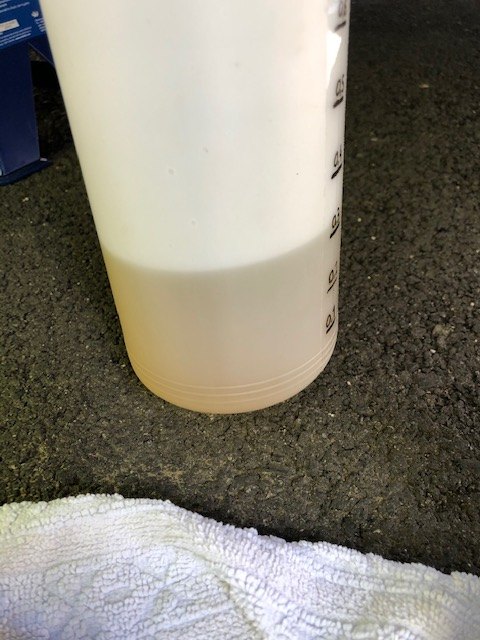

[EDIT J'ai fait la même chose sur le système d'alimentation, pour estimer la quantité restante avant d'attaquer le dernier étrier :
Ça permet d'éviter de risquer un désamorçage du système d'alimentation et donc d'introduire de l'air dans le circuit et donc de devoir recommencer l'étrier concerné... ;) ]

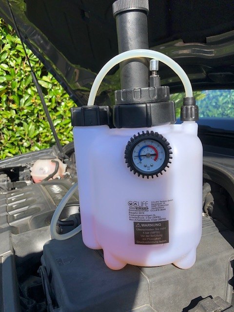

D'abord, s'assurer que le tube plongeur, qui est dans le réservoir du système purgeur, va bien jusqu'au fond pour éviter tout risque de désamorçage du système.
Il faut ensuite remplir le système de purge de 1,5 à 2l de LDF. Si vous vous contentez de 1,5l, orientez le réservoir pour que le tube plongeur soit vraiment en point bas (pas évident dans le compartiment moteur, qu'il soit parfaitement horizontal, surtout si vous démontez les roues). ;)
Garder les bidons après les avoir vidés dans l'appareil, pour la fin de l'intervention afin d'y mettre le LDF usagé.

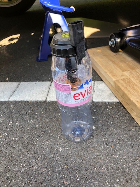

Déconnecter le capteur de niveau de LDF sur le bouchon du réservoir. puis retirer le bouchon. Attention, au capteur, qui est intégré au bouchon. Pour le protéger, j'ai eu cette idée tout simple :
Et pour éviter de marcher dessus, il y a une petite place à l'arrière du bloc optique AVG. Impecc' :AP-Smiles_u1F601: !
A ce stade, commencer à pomper pour faire monter le système purgeur en pression.
J'ai monté le système à ~1,2-1.4 bar. C'est largement suffisant, même si le système est capable de monter à 4 bar. De toute façon, à partir de 1,2 bar, le pompage commence à se faire un peu dur.
Il faut alors surveiller le manomètre, pour s'assurer, qu'il n'y a pas de fuite. Après 30s, s'il y a une fuite, aucun doute que vous verrez la pression chuter. Dans ce cas, resserrer le bouchon de remplissage du système purgeur. Un coup de pince multiprise sur le bouchon et c'est réglé ;) !
Faites maintenant chuter la pression avec la soupape.
Avec la seringue, retirer une partie du LDF usagé du réservoir jusqu'à ce que le niveau arrive en bas de la crépine jaune.
Mettre alors le bouchon adaptateur sur le réservoir et serrez-le fermement (à la main ça suffit, et ça tombe bien, vu la faible accessibilité ;D).
Brancher ensuite le flexible sur le bouchon adaptateur.
Monter à nouveau le système en pression tout en vous assurant, qu'il n'y a pas de fuite au niveau du bouchon adaptateur sur le réservoir de LDF.

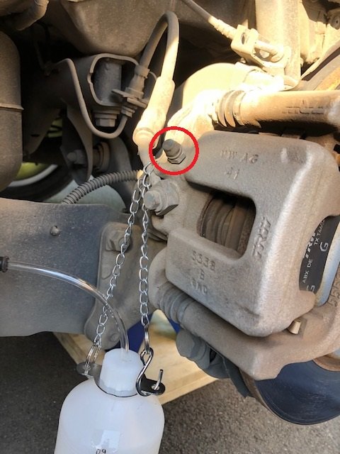

La vis de purge est sur la face supérieure interne de l'étrier pour le train AV :
Il est alors temps de retirer le capuchon protecteur en caoutchouc et de mettre le bidon récupérateur en place. La chaînette autour de l'arbre de transmission permet de sécuriser le bidon (pas de renversement) :
N.B. : C'est à ce moment là, que je me suis dit que des graduations sur le bidons seraient très utiles ! Alors, j'ai déposé et j'ai fait mon marquage :AP-Smiles_u1F601: !
Avant de commencer, pulvériser un peu de nettoyant frein sur l'étrier et la vis de purge.
Bien enficher l'embout caoutchouté du bidon récupérateur, puis dévisser la vis de purge avec la clé plate de 11.
Et là... C'est parti... Pas d'affolement, ça coule quand même assez lentement... Avec 1,2-1,4 bar, ça permet de prendre le temps... ;). Au début le LDF usagé est assez assez foncé, enfin... ici pas tant que ça. Je m'attendais vraiment à pire. Puis au fil de la purge, il s'éclaircit jusqu'à être vraiment très clair... A tel point, que je me suis dit : "dingue, c'est encore plus clair qu'une Bud light ou une Tsingtao !"... C'est dire :AP-Smiles_u1F601: ! Bon, je vous rassure, le liquide usagé n'avait pas la tête d'une Guinness non plus :AP-Smiles_u1F602: !
Vérifier, qu'il n'y a pas de bulle, qui passe dans le circuit au fil de la purge.
Les quantités préconisées pour une BVM ou une S-Tronic sont identiques pour les étriers.
Etriers AV : 0,2L chacun
Etriers AR : 0,3L chacun

Lorsque vous estimez, que c'est bon, il vous reste à resserrer la vis de purge fermement (dixit la procédure officielle :AP-Smiles_81:).
Retirer l'embout du bidon récupérateur, puis serrer à 10Nm. (Merci @Erty pour la valeur). Mais en retombant sur un manuel atelier Audi téléchargé sur cardiagn.com, j'ai trouvé une valeur de 13Nm... Etrange... :AP-Smiles_138:
N.B. : Si vous n'avez pas démonté les roues, l'accès reste faible pour les roues AV, mais ne semble pas évident à l'AR pour arriver à passer une clé dynamométrique, sauf si vous avez une clé à embout (type fourche). Là peut-être... :AP-Smiles_33:

Après avoir purgé les 2 étriers AV, vider le bidon récupérateur dans les bidons de LDF neuf (mais vides :AP-Smiles_81: :AP-Smiles_u1F601:), que vous avez conservés au début. La capacité de ce bidon récupérateur n'est effectivement pas suffisante pour traiter les 4 étriers. ;)
Pour le train AR, la vis de purge est positionnée à peu près au même endroit, sur la face supérieure interne de l'étrier :
Voilà le LDF usagé en fin d'opération :

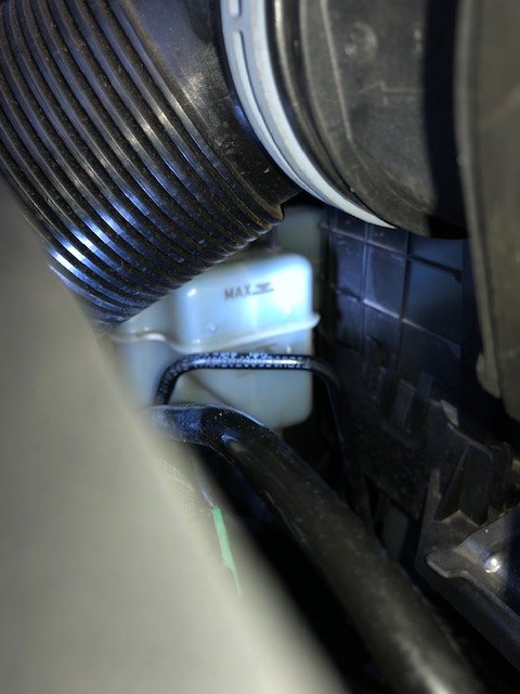

Ajuster le niveau à l'aide de la seringue, pour que le liquide soit entre le min et le max, tout en tenant compte de l'usure des plaquettes de frein (comme indiqué sur la procédure). En l'occurence, j'ai plutôt dû en retiré, car j'étais au-dessus du maxi.
Ceci dit, dans mon cas, j'ai contrôlé les plaquettes et les disques, j'ai encore 5mm de plus que le mini... Je suis donc à peu près sûr que j'aurai refait une nouvelle purge avant de changer les plaquettes :AP-Smiles_u1F602: !
Il faut ensuite placer une petite lampe pour arriver à voir à peu près le niveau dans le réservoir... Et encore...

J'ai pris la bouteille d'Evian, parce qu'avec la bouteille de Pastaga, le capteur rentre pas :AP-Smiles_131: !

Je viens à l'instant de commander le purgeur (marque Z Zelus 3L) chez Amaz au prix de 49.99 euros livré, en espérant que le bouchon adaptateur est le bon (européen type E20) :AP-Smiles_33: Pas d'avis client malheureusement pour me conforter dans mon choix, mais la photo du package est strictement la même que tu as posté au tout début de ton tuto. J'ai donc bon espoir qu'il s'adapte au pas de vis de mon réservoir :AP-Smiles_166: [...]
Reçu ce jour (colissimo) en parfait état, le colis vient de GB.
Bonne nouvelle qui peut avoir son importance pour celui qui voudrait commander ce type d'appareil, le bouchon adaptateur européen type E20 est bien celui qui se fixe sur le réservoir de liquide de frein du Q3 :AP-Smiles_20:
Reste plus qu'à faire le job dans les prochaines semaines :AP-Smiles_140: et étrenner le tuto du frère @Bap33

Le 12/07/2020 à 21:54, Bap33 a dit :
Une astuce pour effectuer les marquages sur le bidon récupérateur. Le bidon fait peu ou prou un diamètre de 8.4 cm donc un espacement de l'ordre de 1.8 cm entre les graduations correspond à environ 0.1 litre (10 cl). Ne pas partir tout à fait du fond (irrégulier) mais laisser une petite marge supérieure de 2 mm pour le premier marquage (0.1). Autrement dit, tracer la première marque vers 2 cm et ensuite tous les 1.8 cm :AP-Smiles_117:
A moins que vous n'ayez eu la bonne idée de couler votre Kro (25 cl) dans ce récipient pour l'étalonner :AP-Smiles_84::AP-Smiles_131:
J’avais un becher gradué. J’ai donc aspiré 100ml avec la seringue à chaque fois, que j’ai versés dans le bidon récupérateur pour faire le marquage. Ici, on ne cherche pas la précision, mais plutôt l’ordre de grandeur... Donc ta technique d’estimation du volume avec le diamètre fait tout aussi bien l’affaire... 😉

Petite mise à jour du tuto. J'ai gradué le système de remplissage sur 0.5l pour estimer le volume restant avant d'attaquer le dernier étrier. ;)
Encore une bonne astuce... :AP-Smiles_u1F60E: :AP-Smiles_u1F601:
