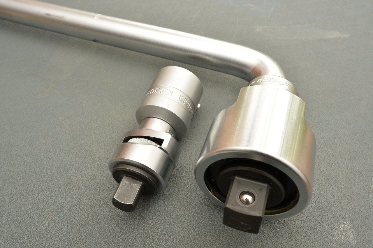

Normalement pour ce qui est vilebrequin et trucs similaires, il vaut mieux éviter la clef à choc et puis j'ai mes rallonges qui font le travail si besoin  (je suis en 3/4", le 1/2", pour comparaison est à gauche) :
En synthèse pour les gros efforts, je privilégie la rallonge avec cliquet et douilles idoines.

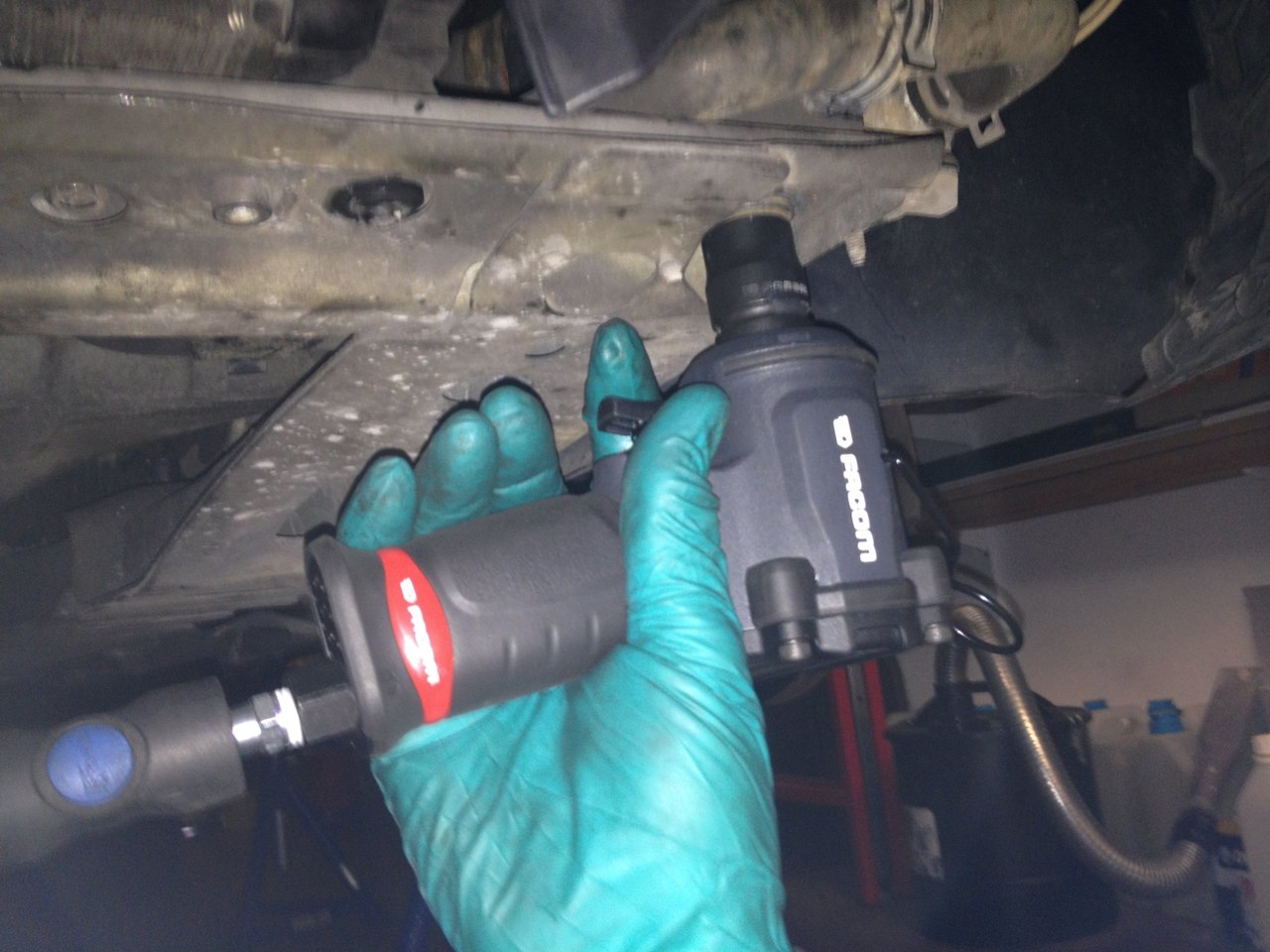

Par contre en "choc", j'utilise beaucoup la petite papillon de Facom en 1/4" qui est très pratique et ce à tout va car on gagne énormément de temps à la dépose et à la repose pour la tôlerie, par exemple :
