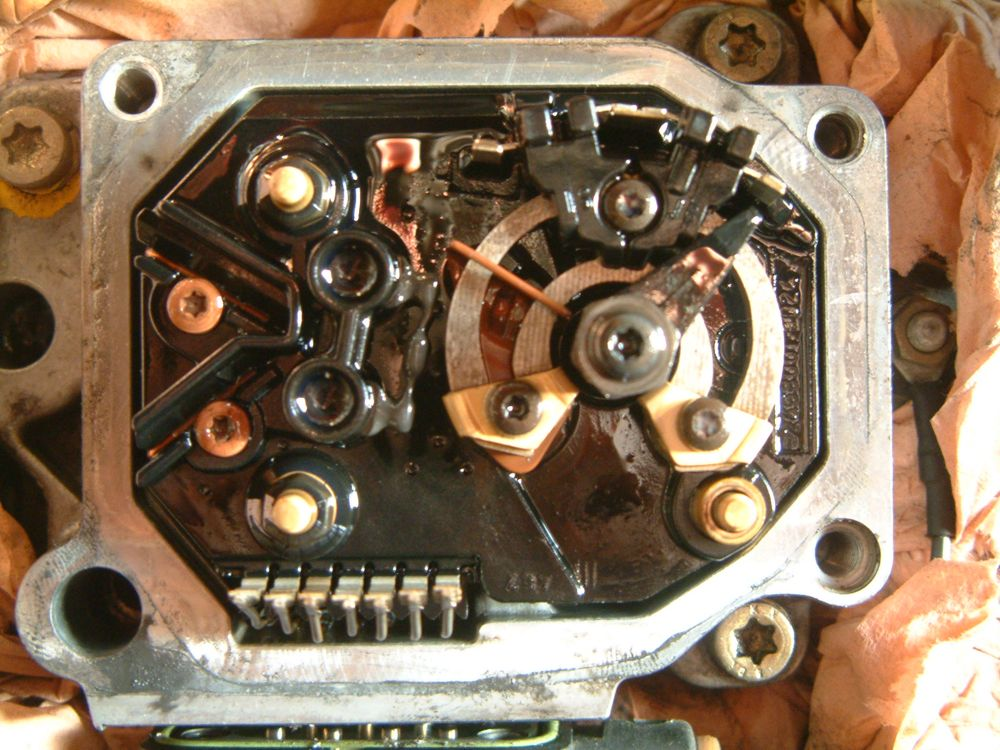

Lorsque tu as démonté l'actuateur, avais-tu bien repéré la position du curseur (celui maintenu par une vis torx) ?
Si le curseur n'est pas positionné comme sur cette photo, il va falloir que tu le repositionnes.
image.png.c2d0e3486d08dd5571fd725e0ac7ae29.pngLe G149 (potentiomètre doit être calé parfaitement de manière angulaire sur l'axe du régulateur de débit (N146).
