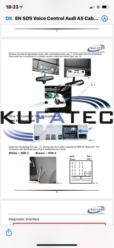

Normal que ton interlocuteur ne t’entende pas. Il n’y a pas de micro... j’ai eu le même problème. J’ai rajouté un micro et ça fonctionne bien. Par contre pas de commande vocale... à mon avis faut que je l’active avec le vcds.
connait tu un site ou je peux acheter ce micro et comment l'installer ?
Super, j'ai vu ton montage mais par contre je ne trouve pas chez kufatec le micro et après demontage du plafonnier effectivement je n'en ai pas ! concernant la commande vocale en haut du post tu as 2 methodes pour activation posté par SLABZE.
Super merci je ne l'avais pas trouver par contre je te fais une photo de l'arriere de mon poste ce n'est pas le meme que le tien ! bonne soiree à toi
Bonjour, ci-joint photos de l'arriere du poste, merci à toi pour me dire si je vais pouvoir le raccorder et ou ? au cas ou tu aurais besoin d'autres photos je peut en refaire !
Salut normalement c’est le même emplacement.
