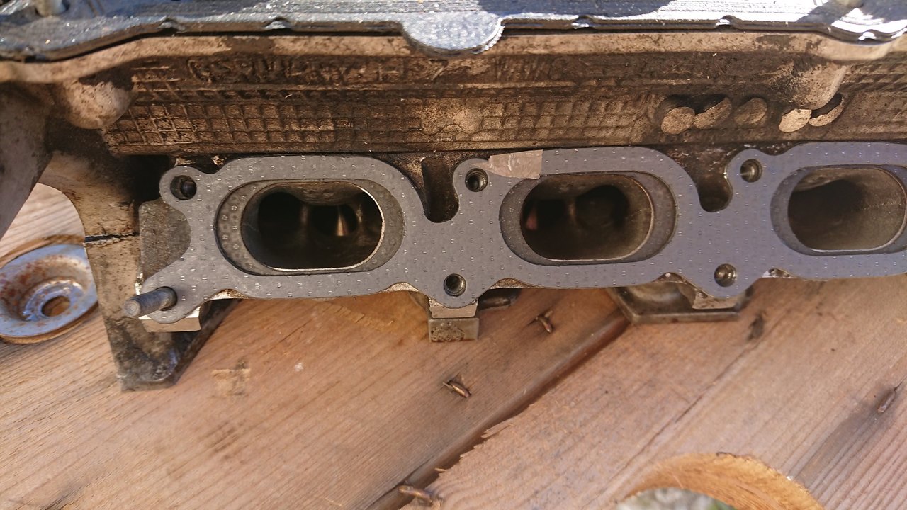

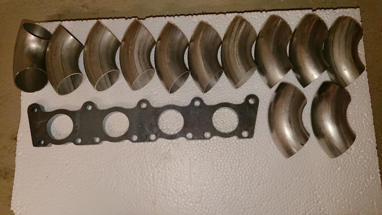

En attendant la culasse (vivement la réouverture des mondial relais) et le turbo (je ne suis toujours pas sur )
la bride car les coudes c'est des relicat qui était dans mes archives (vr6 turbo qui est en blower du coup)
y a du boulot pour mettre les conduits a la bonne taille (amk)
mais j'ai un peux de temps
je n'ai toujours pas trouver de voiture  dans l'ordre une S3  une leon en vt4 ou une A3 180cv en quattro
mais habitant en ile de france confiné en rouge c'est un poil compliqué
Avec des conduits comme ça il te faut pas moins de 400ch, voir même plus proche de 500ch.
Mais c'est surtout pour turbo qui donne ça puissance max à +6500tr/min que ça devient intéressant.
Modifié par Jess85
  • Aime 1
