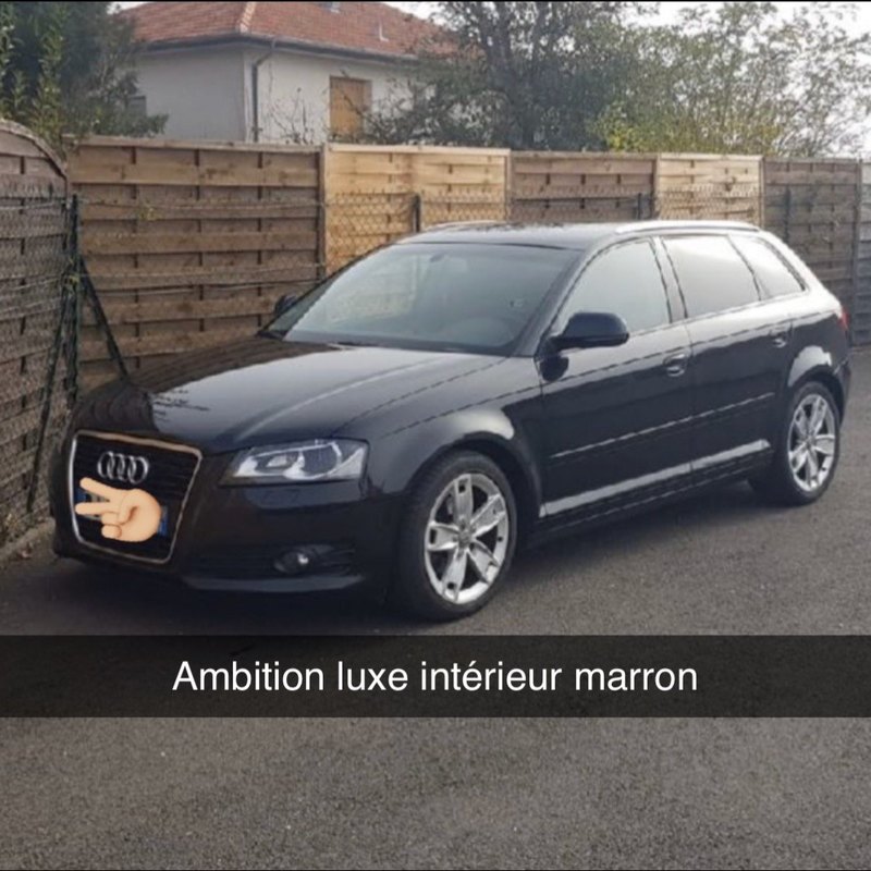

Pourtant elle n’a pas le volant MF (cf la photo) ni l’allumage de quelques secondes des feux avants (qui se trouve en dessous du réglage hauteur des feux de routes) ni de sièges chauffant.. je te remercie de ta précieuse  aide surtout a cette heure tardive :)
OK. Comme je le disais donc, assez "dépouillée".

Mon choix c’est opté pour l’intérieur brun, cependant le véhicule a 173.000km (168.000 évolutif.. 5000kms en 5mois) l’embrayage n’a jamais été changé doit-il être changé ? Pcq c’est coûteux quand même (1000-1500€)
Modifié par Potogos
