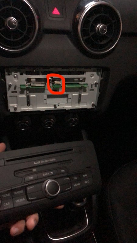

Bonjour merci de votre réponse j ai exactement le mm message d afficher , mais j ai aucune carte SD insérer  ma façades à été également arraché je me suis aperçu on voulant démonter l autoradio mais sa fonctionne j ai démonter le poste complet et rebranche toute les connectics  mais tj rien 😕J attend la fin du confinement pour pouvoir approfondir les recherches voir si il est bien alimenté voir si se n ai pas un fusible ou un fil coupé . Sinon vous avais remplacé le poste complet ou que la façade et à combien cela vous est il revenu ?

@Gilloubigniou, un jour en touchant l'autoradio je me suis aperçu que la façade de celui-ci avait été arrachée (les pas-de-vis étaient tous arrachés). Mais l'autoradio continuait de fonctionner, donc je n'ai plus touché à rien.
Plus tard, en le manipulant, la façade m'est restée dans les mains ... J'ai essayé de la repositionner, de rebrancher la connectique à cette sorte de "circuit" qui est vissé à la façade (cf photo ci-jointe), mais rien à faire.
Chez un ancien garagiste de chez Audi qui a ouvert son propre garage depuis il m'a été dit qu'il fallait changer le tout, et qu'acheter un autoradio d'occasion ne servirait à rien puisque ceux-ci sont rattachés individuellement à un numéro de châssis, et qu'un code serait nécessaire pour l'activer. Code que visiblement l'on ne peut obtenir.
Chez Audi, même refrain, donc je l'ai fait changer chez eux. Cela étant, le prix est à mon sens exagéré, mais cela n'engage que moi.
