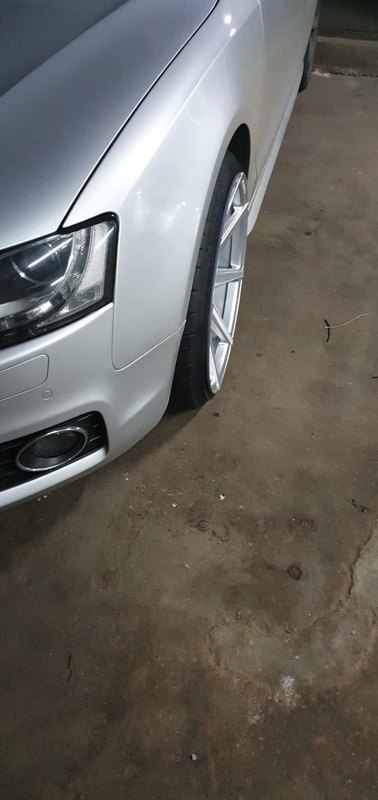

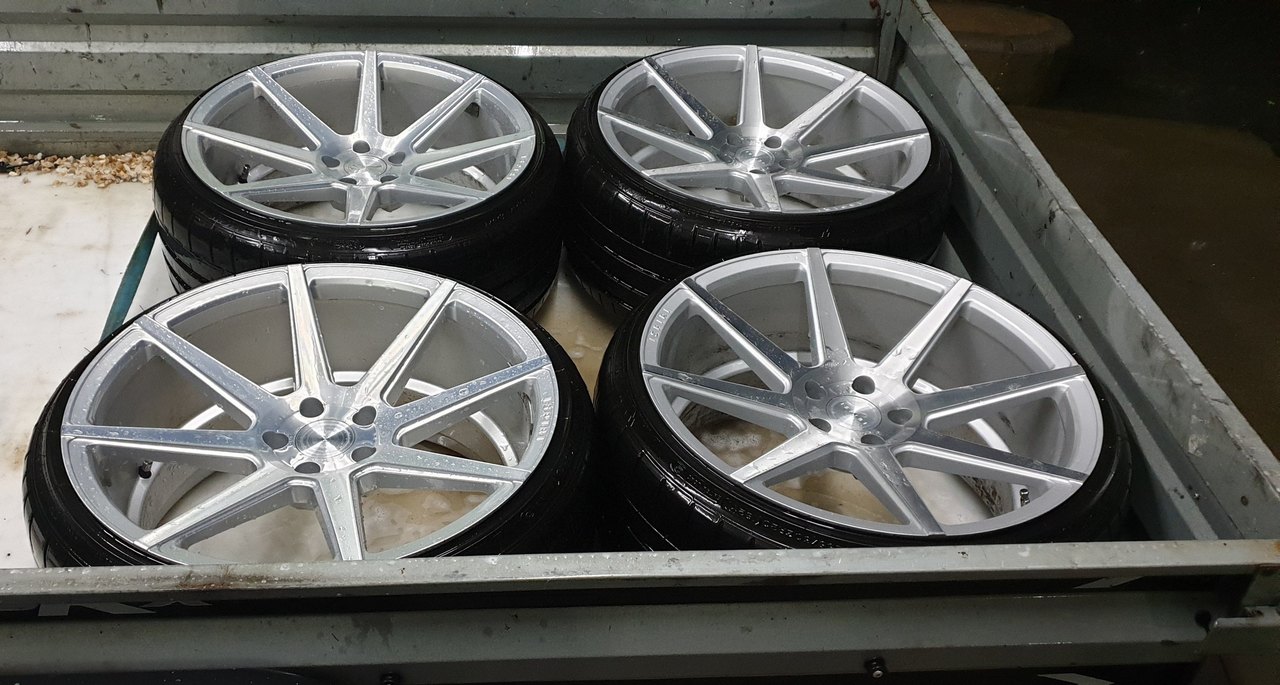

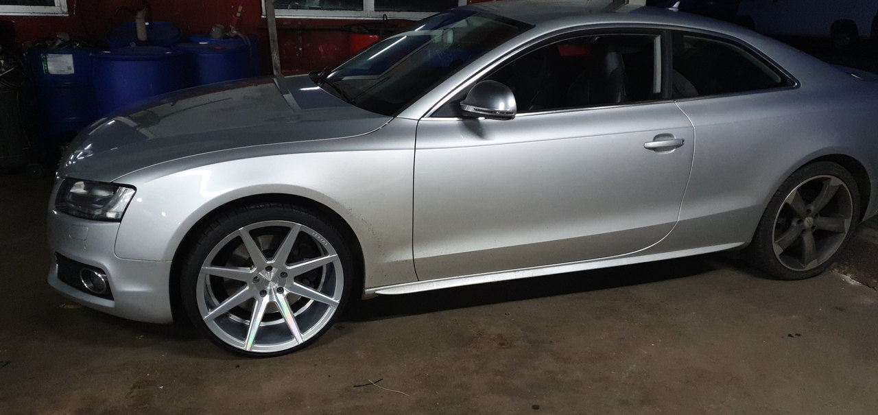

Bonjour, j'ai acheté des jantes d'occaz pour mon audi S5 et, après essai, j'ai quelques soucis à la vue du résultat final .... Tout d'abord les jantes sont des Ispiri isr8 en 10.5 X 20, l'ancien proprio à monté des pneus 255/30ZR20, donc les flancs sont tirés ...
1763181616_5e4980c1-3310-11ea-9ea4-21d318b280d9(1).thumb.jpg.029f27fcbb61ffd224f02ea8d114c5ef.jpg
Le résultat sur ma voiture est pas top, déjà les flancs tirés j'aime pas et en plus les jantes dépassent un peu des ailes donc je suis un peu emmerdé et j'ai plusieurs choix à faire ...
Soit je démonte les pneus en 255/30R20 que je remettrai sur un jeu de jantes adaptés ( en 8.5 ou 9 X 20 )
Soit je pose sur les jantes Ispiri des pneus adaptés ( en 265/30R20 ) et je garde les jantes ( que je trouve sublime) mais qui dépasseront un peu ...
Qqn a t'il des jantes 10.5 X 20 sur la S5 ? Je voudrais pas être emmerdé au contrôle technique si ça dépasse ...

Dans la portière ça ne va que jusqu'à 19 pouces mais si je mets des 20 et qu'on a la même longueur sur un tour de roue normalement ça passe ... après l'ET des jantes que j'ai posé est en 30, normalement ET28 je crois sur le modèle d'origine ... Mon problème est juste d'avoir des avis sur le fait que je laisse les jantes avec des pneus adaptés mais qui dépasseront un poil ou que je change pour du 20 mais avec un pneu moins large ....

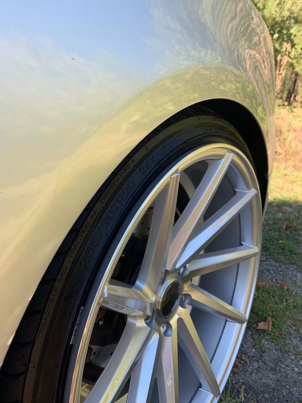

Même en 265 tu auras des flancs tendu car j’en ai en 10x20 en 265 et c’est tendu b6b89b2e51d7fda762cd1c8ffd65a2cf.jpgcedf1c71f4c04920c7a88832efa075e9.jpg
  • Adore 1
En effet mais ça parait quand même moins prononcé ... Pas de problème sur les manœuvres et ça passe au CT ? Je peux aussi aller mettre du 275 ... mais ça dépassera tjrs

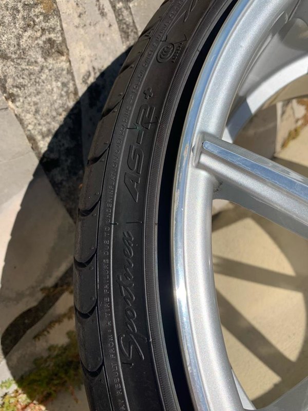

Je suis en 265/30/20 sur des jantes en 10x20 avec des Dunlop et le pneu n'est pas du tout à flanc rendu. Il protège même la.jante avec la bordure de protection. Bizarre votre truc... 🤔
Oui donc 265 sur du 10 X 20 ça passe bien, moi je suis en 255 sur du 10,5 X 20 du coup flancs tendus ....
