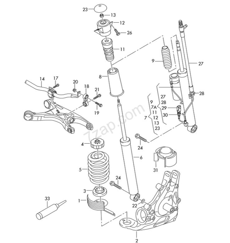

Pour ton bruit, faudrait vérifier si les coupelles des amortisseurs AR (en haut de l' amortisseur) ne seraient pas HS ou un amortisseur tout simplement desserré ?  :AP-Smiles_162:
J’ai vérifié le serrage, c’est ok.
‘effectivement si ça avait été à l’avant j’aurai tout de suite dit coupelle. Je vais regarder la vue éclatée pour voir à quoi ressemble la liaison amortisseur/ support. Merci
Au pire je vais déposer les amortisseurs et vérifier la pièce 12.
juste dévisser, vu que c’est hydraulique je ne vais pas les sortir
Je n’ai pas vérifié l’écrou 13, effectivement peut être desserré5518A16D-4145-4E18-A785-DF021CDDEA2C.jpeg.74289b4f239c7269399308a4eaee2561.jpegi
Modifié par AUDI A5 du 57
Vérifier également les coupelles rep 3 et 4 au niveau du ressort, au cas où.
Et le support de barre stab rep 18....

Par contre j’ai voulu vérifier les butées et le support 12: pas de jeu, tout est serré.
