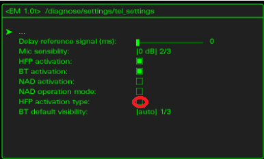

J ai donc activé le hfp activation type dans le green menu et j ai vu s'afficher le logo SIM en bas de l ecran mais mon iphone ne veut pas se connecter
