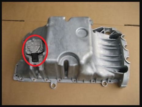

Salut a tous,
Le voyant "Huile MIN" (voir la photo ci-dessous) de mon véhicule Audi Q7 s'allume de temps a autre en remarquant qu'il s'allume lors des accélérations dans les tours, mais a l'arrêt et moteur tournant le voyant s'éteind lorsque j'ouvre la capot et le referme (j'ai lu ça sur le forum).
1/ Pouvez vous me dire si ce voyant pouvait être celui de la boîte tiptronic ?
2/ D'apres vous, savez vous d'où vient le problème ?
Merci
Cordialement
Merci énormément Julien,
Je m'en occupe, et j'avais oublié de préciser que.. Moteur froid et a plat, le niveau est au milieu du MIN et MAX.
Et savez vous pourquoi le voyant s'éteind lorsque j'ouvre et ferme le capot ?
Sans doute la sonde défectueuse comme le dit Julien.. sinon, à part un problème d'électronique je vois pas.. il faudrait voir avec le Vagcom si il y a une erreur qui s'affiche ?!
Amitiés,
Pascal
Je rejoins jean-Jacques, j'avais le même souci sur mon A2. Moi elle me le faisait seulement sur grand trajet. Résolu par le changement de sonde...
Après pas besoin de se fournir chez Audi, le fabricant de ces sondes c'est Hella donc trouvable facilement chez les fournisseurs habituels...
