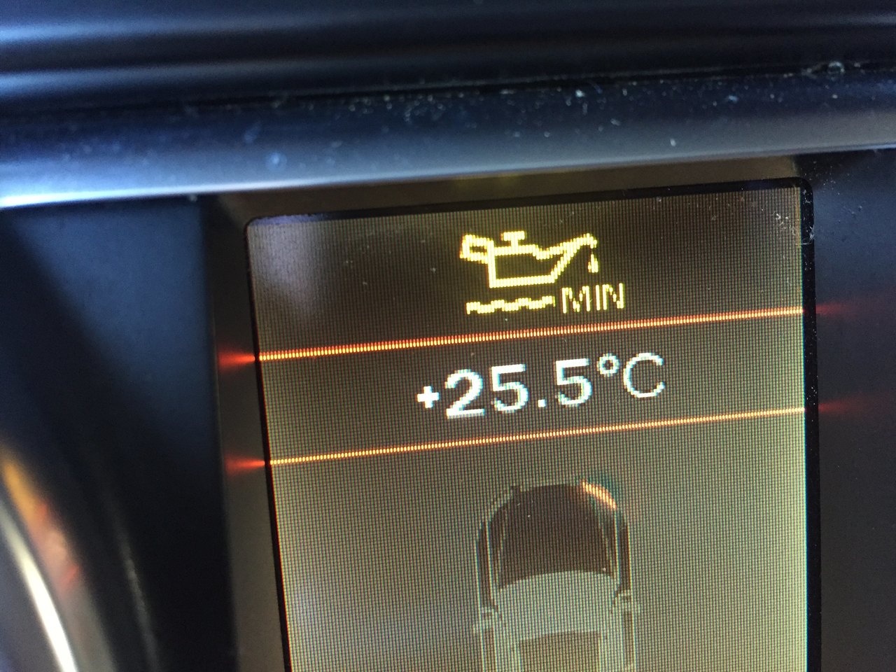

Merci a vous, Mon niveau d'huile moteur a froid est correct (un peu en dessous du MAX).. ça dois être un capteur alors car le voyant s’éteint lorsque j'ouvre le capot et le referme. Donc il y a aucun voyant pour les boites auto.. mais comment faire pour connaitre le niveau car effectivement j'ai une petite fuite ? -

Oui je vois.. La tension de charge est de 13.6V Savez vous si ce voyant est celui de l'huile de boite auto (voir photo)? -

Merci énormément Julien, Je m'en occupe, et j'avais oublié de préciser que.. Moteur froid et a plat, le niveau est au milieu du MIN et MAX. Et savez vous pourquoi le voyant s'éteind lorsque j'ouvre et ferme le capot ?
