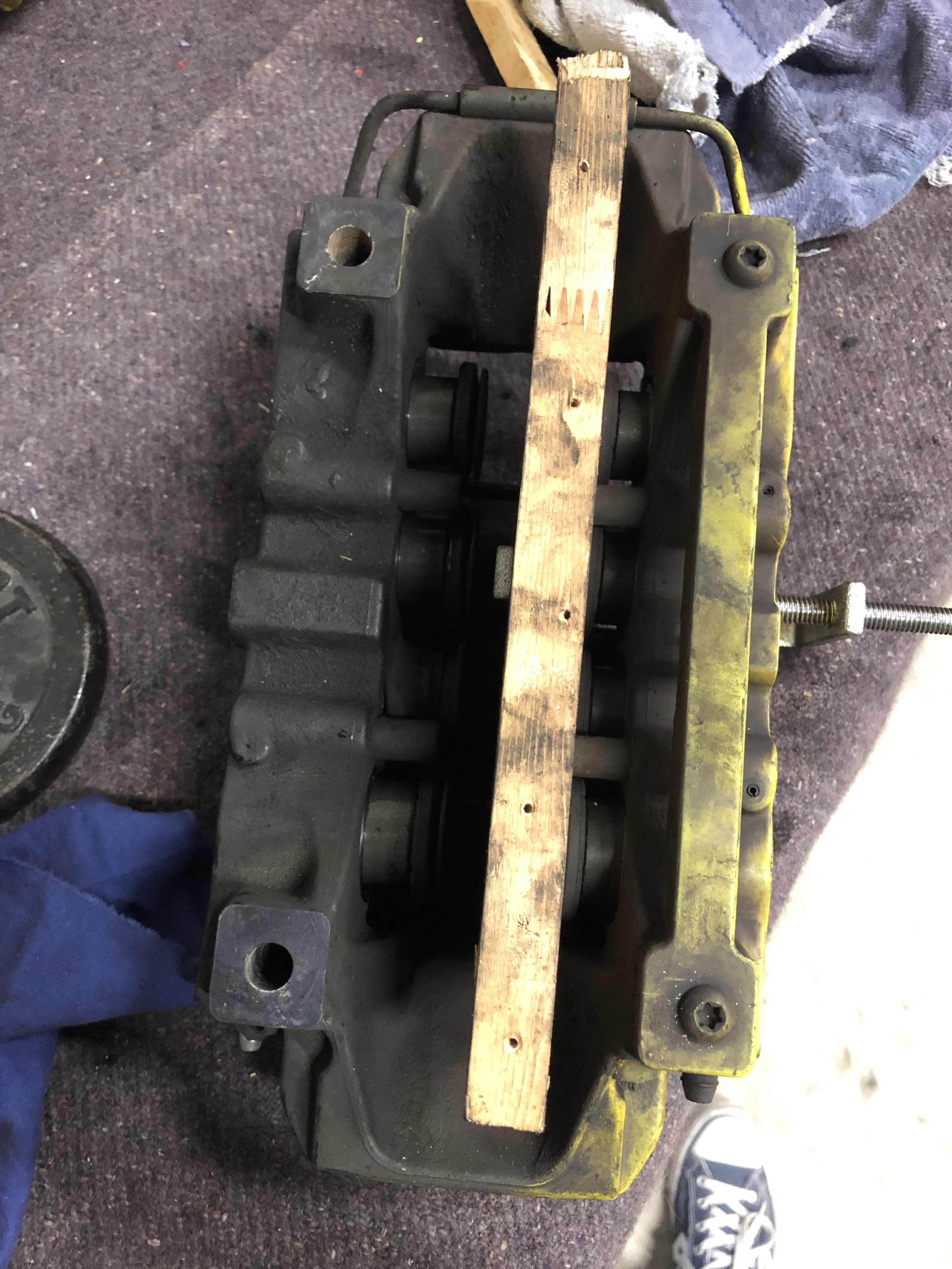

Bon voilà, les pistons sont extraits. Je suppose qu il faut les numéroter pour les remettre en lieu et place origine non?
Pas de trace de corrosion, 3 ou 4 ont certes eu du mal à sortir ...

pour faire sortir les pistons on mets une cale en bois de preference sans qu'il y ait trop de place , environ 5 mm
mettre la pression vie l'alimentation jusque tous les pistons sortent sur la cale
changer la cale par une plus fine et recommencer et finalement une troisieme cale et comme cela tous les pistons sont sortis
sortir les pistons par un fait qu'apres avoir sorti le premier il n'y a plus moyen de mettre la pression facilement

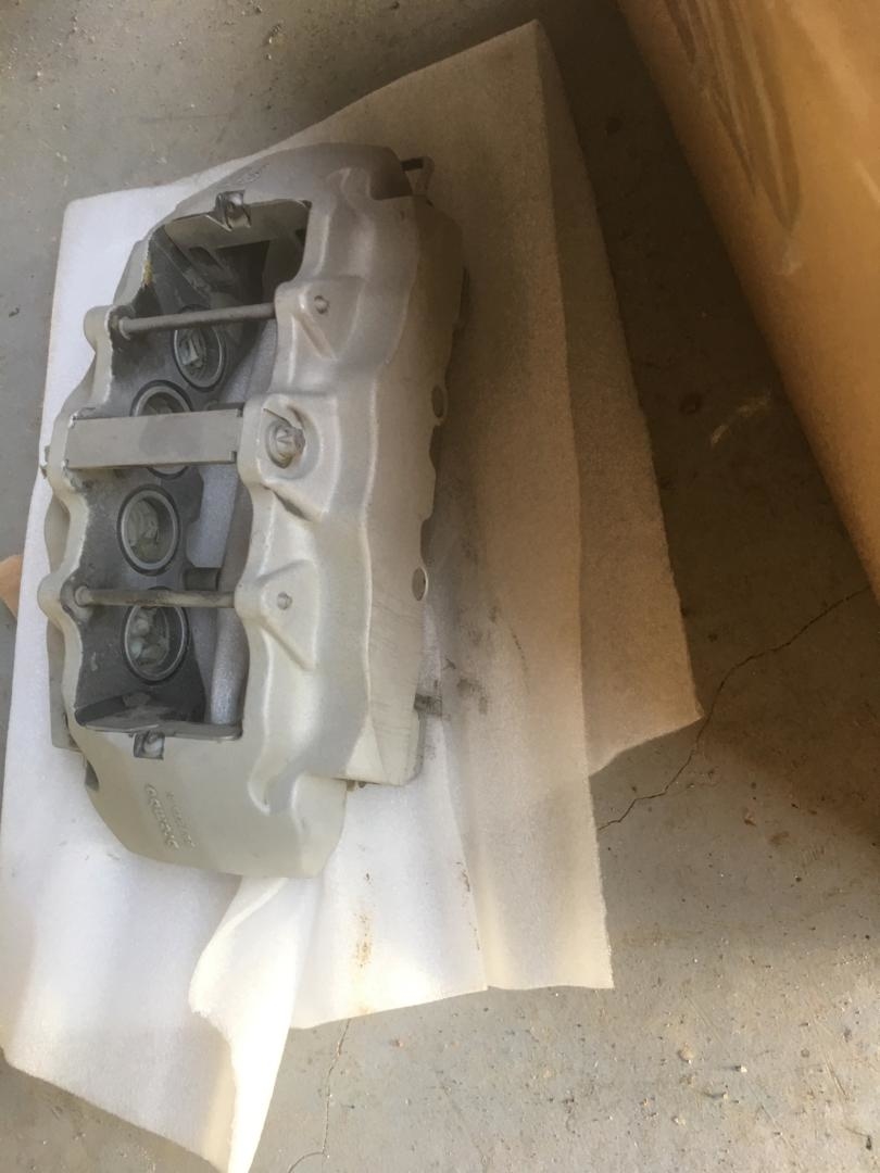

Pistons enlevés, trous bouchés, ça part au sablage demain.
retour fin de semaine pour peinture et remontage de l ensemble début semaine pro ... je me tâte encore : rouge ou or ? 🤔 les deux couleurs sont vendues par brembo
oups tu parle de quels trous ?
si ce sont ceux qu'on voit sur les pistons , ce sont des marques pour rectification .Le piston doit etre étanche pour transmettre la pression

Je parlais des arrivées d huiles et lumières des pistons en vue du sablage
et hop ça c est fait 😁
maintenant je change tout les joints (6e par piston x16 😡)
ensuite peinture ... rouge ou cuivre selon vous ?
pour "lumière des pistons" je présume que tu parles des alésages dans les boitiers ; alésages qui reçoivent les joints et pistons
par définition le jeu entre piston et alésage est de 0.07 à 0.13 mm donc ne pas sabler l'interieur
en cas de corrosion il faut l'enlever au papier de verre
pour le sablage les sociétés qui font de la rénovation montent un bouchon ou une vis de purge dans l'alimentation et laissent les pistons en place pour le sablage et pour la peinture epoxy cuite au four

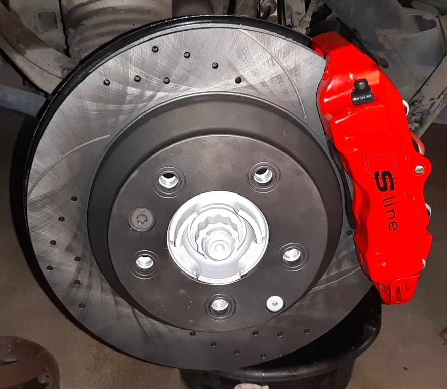

beau boulot
c'est tout neuf avec les moyeux alu en plus
A la base je ne voulais pas rouge mais madame a décidée et comme c'est sa voiture... les moyeux je les ai décapé et mis une belle couche de galva à froid pour la corrosion
