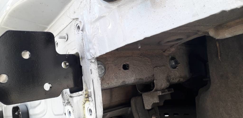

Bonjour à tous, j'ai un souci sur la pose de mon attelage, le PC est bien démonté, par contre j'ai l'impression d'avoir raté un truc...
dans la notice, ils disent de déposer ceci, mais je n'ai pas sur ma voiture l'emplacement pour visser les pattes de l'attelage..! pas compatible ou j'ai pas décuvé ? AP-Smiles_u1F61C.png

J'ai trouvé mon erreur tout seul comme grand ^^ je savais pas que ces trous étaient cachés !b7b40f5e17207d2888b98a22498ed936.jpg
Envoyé de mon SM-J600FN en utilisant Tapatalk
Oui j'ai démonté la barre d'origine et j'ai vu le trou à l'intérieur. J'ai trouvé au tournevis et ensuite cutter
