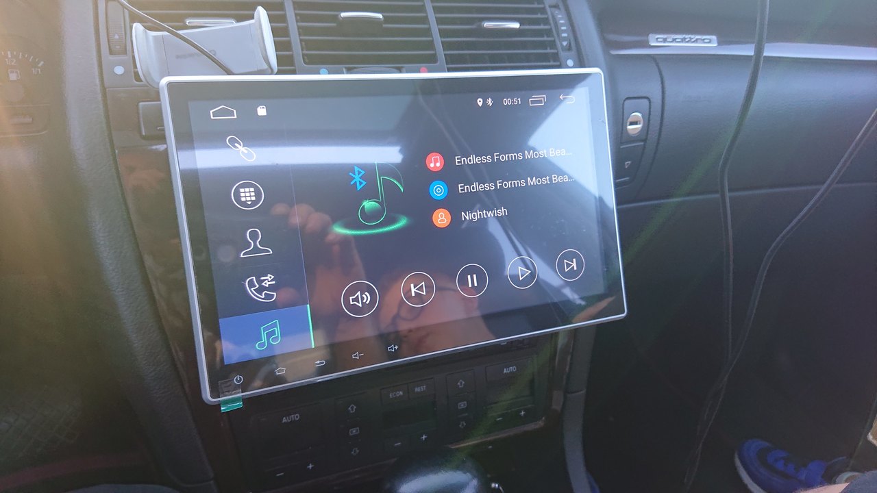

Le remplacement se fait bien et ne pose aucun problème il faut juste avoir l'adaptateur adéquat les connecteurs sont avec detrompeur juste à connecter le fil bleu (remote) pour la commande de l'ampli et on conserve le son bose.
un peu trop grand et trop de reflets , mais bon , ça doit être sympa
Normal je venais de le mettre j'avais laisser le film de protection dessus (languette verte en bas à droite) sinon oui un 9 pouces aurait été plus en dimension mais tant que sa ne gêne pas le sélecteur de vitesse ni ne bloque l'accès au warning le 10,1 pouce sa change de l'origine pour le GPS.
Pas terrible comme rendu... je m'attendais à un écran parfaitement intégré. AP-Smiles_u1F609.png
De plus, tout les boutons du haut ont l'air d'être inaccessibles?
