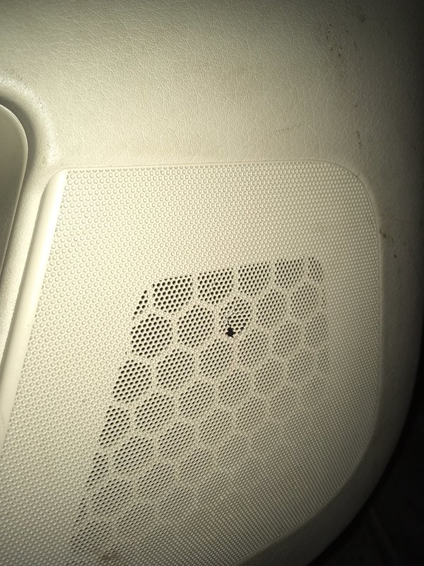

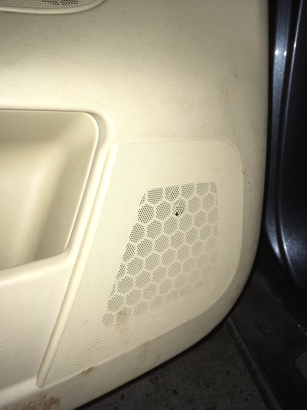

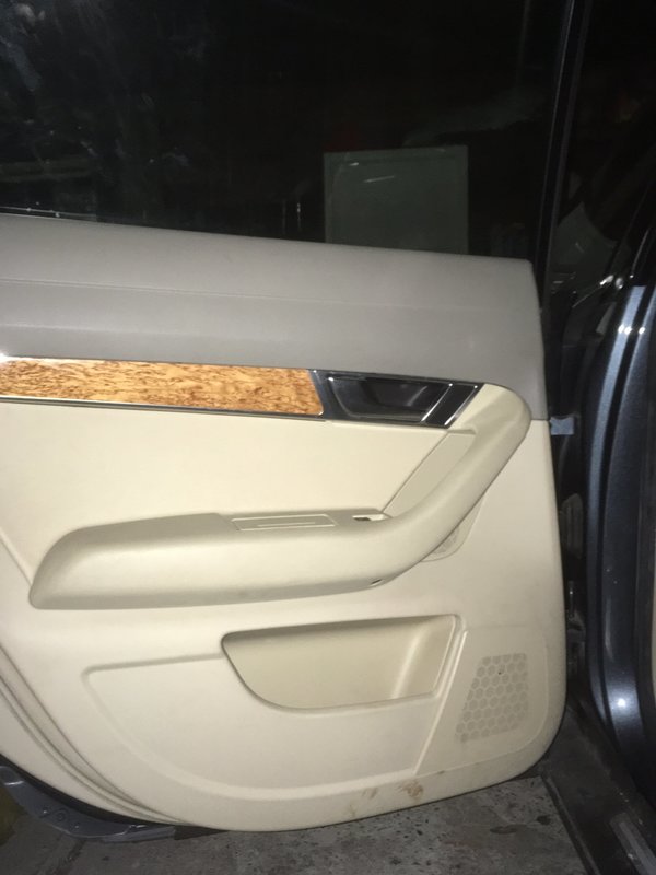

j'ai abimé une grille de haut parleur arrière gauche de mon A6 C6 avant quattro de 2006.
Grâce aux différents liens du forum, je suis tombé sur le catalogue de pièces et j'ai pu trouver la référence de la pièce afin de la commander.
Cependant, je suis coincé concernant le code couleur.... en effet, j'ai un intérieur clair, et je vois que le catalogue de pièces me propose 2 beiges : beige Torrone ou Cardamom
Malgré mes recherches, je ne parviens pas à définir la couleur que j'ai.
Avez-vous une méthode ? une étiquette quelques part dans la voiture qui fait la liste des options ?
Suivant la réponse, je dois choisir entre la réf : 4F0035435  8X5 ou la réf  4F0035435  K38
Apparemment, le beige Torrone semble avoir été proposé pour la période 2004.04 - 2005.06 donc je pense que cela ne correspond pas à mon véhicule.
Je suppose donc que c'est le beige Cardamom qui me correspond, mais ce n'est que des déductions, j'aimerai une confirmation avec un élément matériel de référence.
Je me suis aidé de cette page : https://audi.7zap.com/fr/rdw/audi+a6+s6+avant+quattro/a6q/2006-448/8/867-867040/
Je joins quelques images pour monter le problème, mais j'ai un doute que cela puisse aider pour la couleur.
Merci d'avance pour votre aide !
(et pardonnez que la portière soit si sale, merci les enfants et les pieds plein de boue !)

Si tu veux etre sur de ton coup,tu démontes ta garniture et tu aurras la réf exacte de la piece à l'interieur.Pour la changer tu n'aurras pas le choix de démonter ta garniture puis de percer tous les sortes de rivets plastiques qui maintiennent cette grille.Lorsque tu récupères la nouvelle grille tu fais fondre les ronds plastiques avec un fer à souder.En fin de compte c'est une sorte de certissage.
@Yapas les codes couleur sont écrit sur l’étiquette avec les codes options
mets une photo ici
elle est collée dans le logement roue de secours et dans le carnet d’entretien
Bonjour  , pour avoir la ref j'ai téléphoné chez Audi  et ils me l'ont donné avec le N° série du véhicule . La référence  NOK/NR (sur l'étiquette dans le coffre)  correspond à la teinte TORRONE .
Modifié par ghiso2b
Nickel chrome :bien:, on peut pas mieux faire comme renseignements .
Modifié par RABITO
Oui, mais c'est l'étiquette de ghiso, pas de Benjamin !... (ou je me trompe ?)
Tu as raison remi yapas il est pas repassé depuis qu’il a ouvert le sujet
Ah l’escrooooooc ! :ouch:
Modifié par GéGé91
