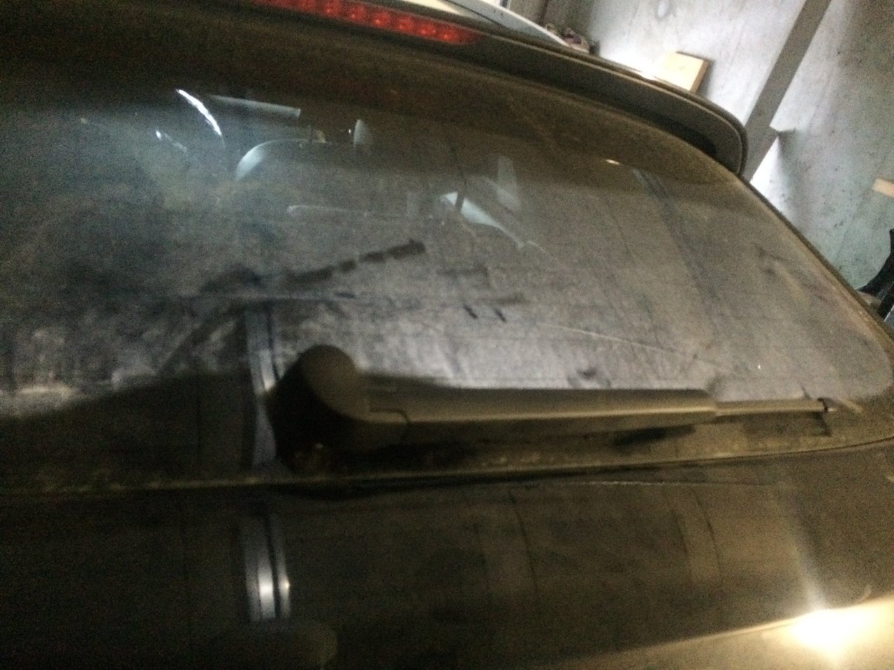

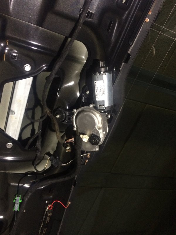

Ce matin j’ai fait le changement du moteur d’essui glace et de son balai, tout remonté  les caches plastique. Tout fonctionne ça c’est fait!
Ça fait 2 problèmes  de réglé sur quatre, maintenant il faut que je démonte mon ballast de led pour voir le nombre de broches.

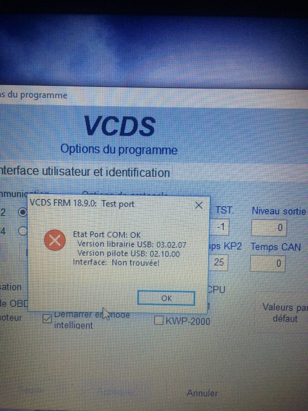

pour le reste, j’ai reçu mon câble avec logiciel vcds. Ce soir j’ai voulu le brancher pour faire un essai et j’ai eu ce message au moment du test:
je ne sais  pas s’il y a un problème de compatibilité, votre avis?
Tu as bien installé la version livrée avec le câble ? Tu n'as pas fait de maj ?
j’ai bien installé la version livrée avec mais je n’ai pas fait de mise a jour, je vais essayer.
Oui surtout pas de maj.
Si ça ne fonctionne pas avec la version fournie tu as peut être un défaut du câble.
Ah ben mince...
je vais essayer de contacter la boite qu’il m’explique 😔
Tes pilotes USB ne sont pas à jour à priori.
Normalement tu dois avoir avec le CD fournit le setup pour installer les derniers pilotes.
Par contre effectivement surtout pas d'upgrade du firmware du cable.

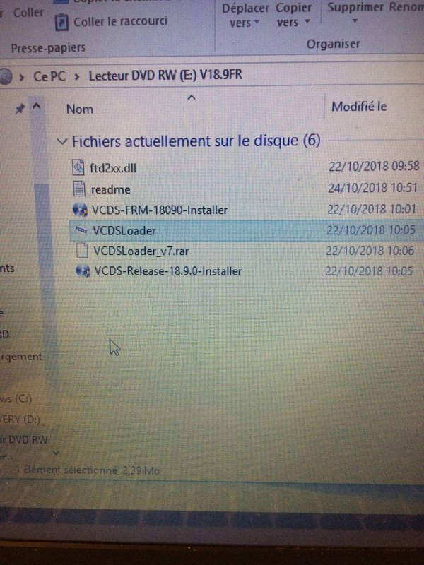

Bonsoir je n’ai pas eu trop le temps depuis la dernière fois, voici ce qu’il y a dans le cd d’installation, y a t’il ce qu’il faut pour la mise à jour des pilotes ?
merci

Bonsoir,
J'ai reçu mon VCDS aujourd'hui, et j'ai eu le même pb que toi...
Il faut que tu copies les 2 fichiers vcds loader.exe et ftd2xx.dll, dans le répertoire de ton disque dur, là où le logiciel est installé.
JM
Ok... le répertoire ? C’est dans
c: etc jusqu’au dossier vcds et je les mets là ?

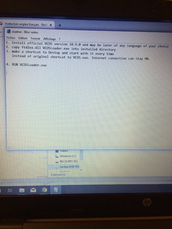

lis le fichier txt readme

je l’ai lu mais je t’avoue qu’il est assez « épuré » le fichier readme

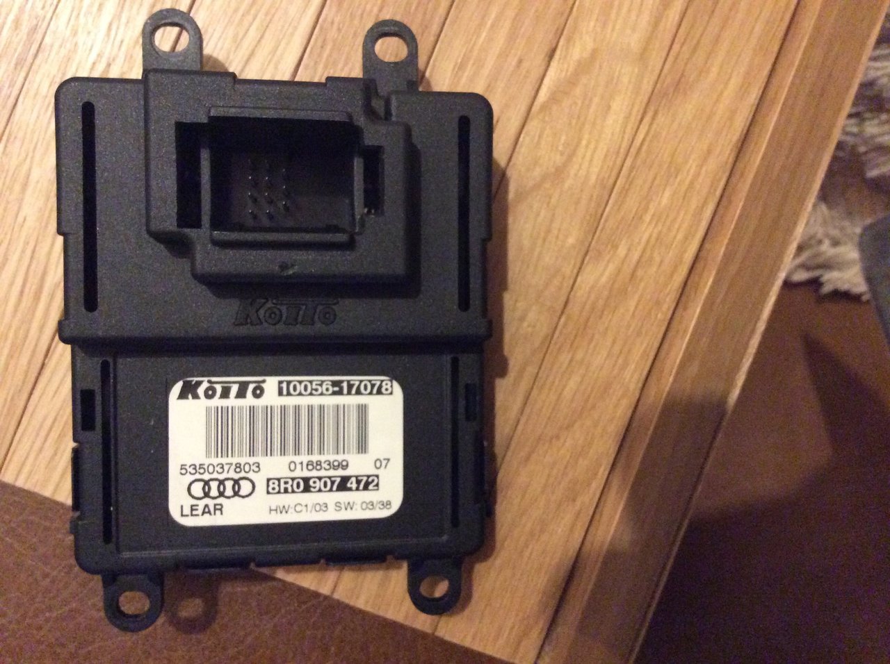

Sinon ce soir j’ai ouvert mon capot pour m’occuper du feu à led ne fonctionnant plus, voilà le module. Si j’ai bien compris je peux commander le même avec la lettre B ou sans lettre?
et j’ai trouver ce modèle, quand pensez-vous ?
https://www.ebay.fr/itm/XENUS-DRL-Tagfahrlicht-Modul-fur-Audi-Q5-8R-8R0907472B-Scheinwerfer-Steuergerat-/153034839505?oid=271643350352

ce matin j’appelle la cc pour voir la dispo et le tarif du calculateur
😳😳 plus de 230€ !!!
je lui dit sur internet on les trouve 3 fois moins cher il me répond il ne tienne peut-être pas aussi bien dans le temps 🤔🤔😂😂
ce model de chine quelqu’un connaît ?
https://www.amazon.fr/8r0907472b-Xenon-contrôle-Ballast-module/dp/B07D32L14Q/ref=asc_df_B07D32L14Q/?tag=googshopfr-21&linkCode=df0&hvadid=294742805510&hvpos=1o1&hvnetw=g&hvrand=12379736083338198036&hvpone=&hvptwo=&hvqmt=&hvdev=m&hvdvcmdl=&hvlocint=&hvlocphy=9056088&hvtargid=pla-565965401903&psc=1
faut regarder le nombre de pin 7 ou 11 de memoire visiblement tu as un 11 commande un modele a 11
C’est ce que j’ai commandé, on voit plein de prix différents sur le net, je verrai bien !
