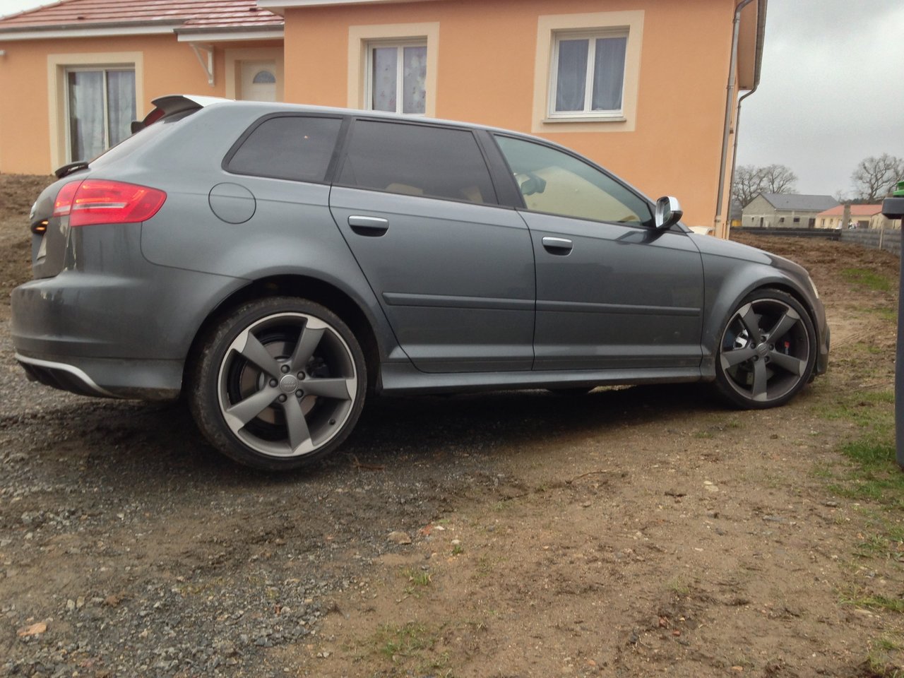

Mon ancienne RS3 il y a quelques années qui levait la patte...:

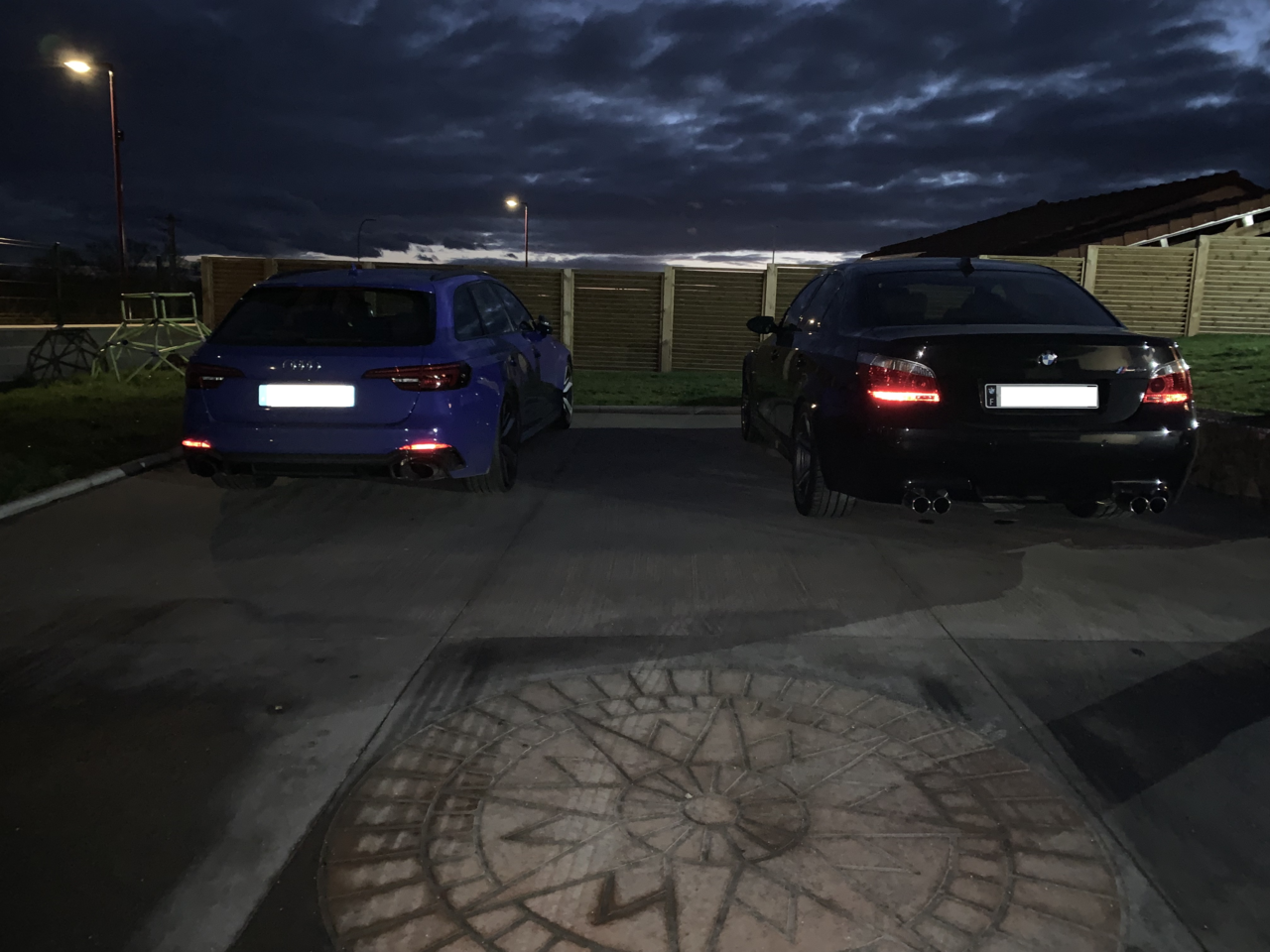

La RS4 à côté de sa copine madame M5 qui la fait trembler au démarrage avec ses silencieux Eisenman Race :D :D  !!:
Modifié par Zzz steeve zzZ
Et surtout son énorme V10 de 5.0 :AP-Smiles_u1F60D:
Mais bon ya pas photo je prends le RS4 direct, tellement beau dans ce combo Bleu Nogaro/pack Noir Exclusive:AP-Smiles_95::AP-Smiles_95:

Le 20/12/2018 à 18:02, Zzz steeve zzZ a dit :
Avec cela pas besoin de RSQ3 :AP-Smiles_35:
