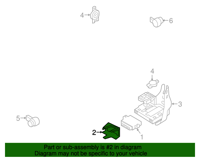

C'est la pièce couleur verte qui retiens un module de contrôle pour la direction
Image associée

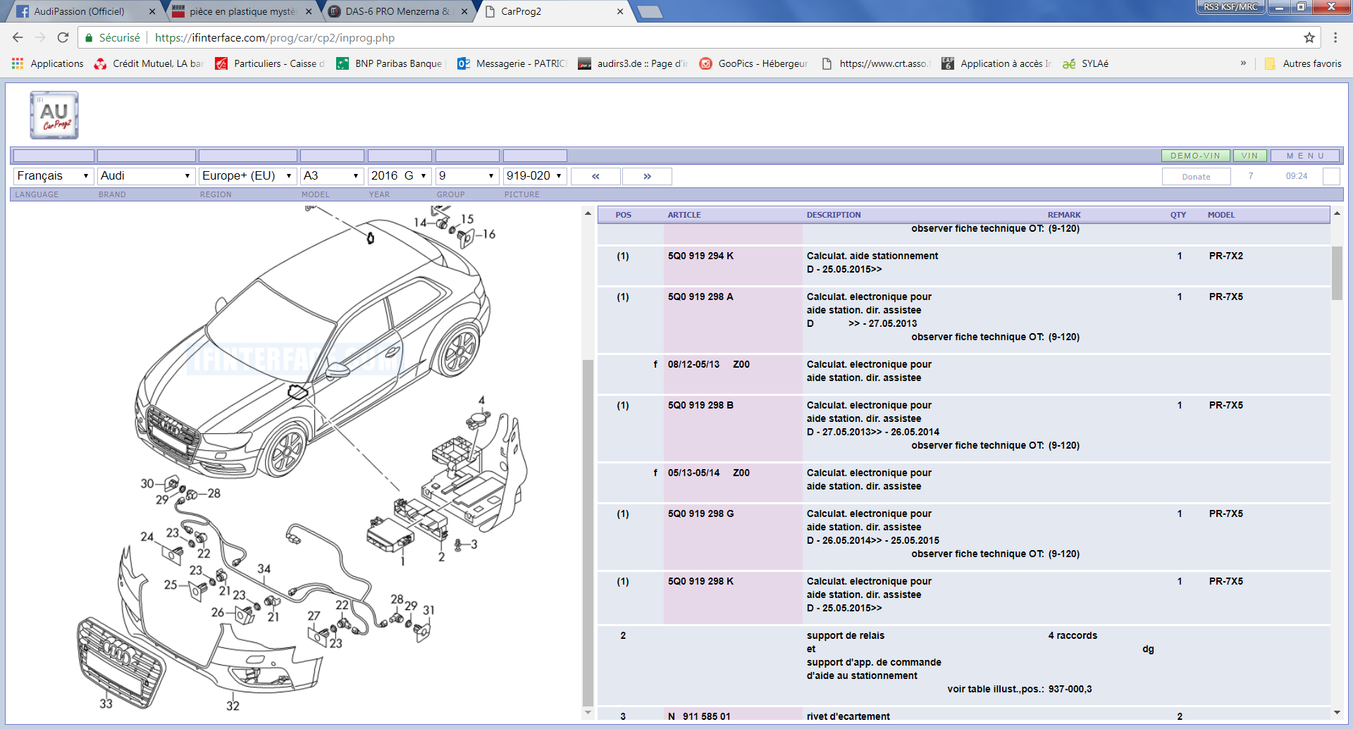

Un autre shéma sans la pièce , elle même
Image associée
merci beaucoup!! du coup elle est facile à remettre par simple "clips"?
auriez vous une photo de l'endroit où elle doit etre mise?

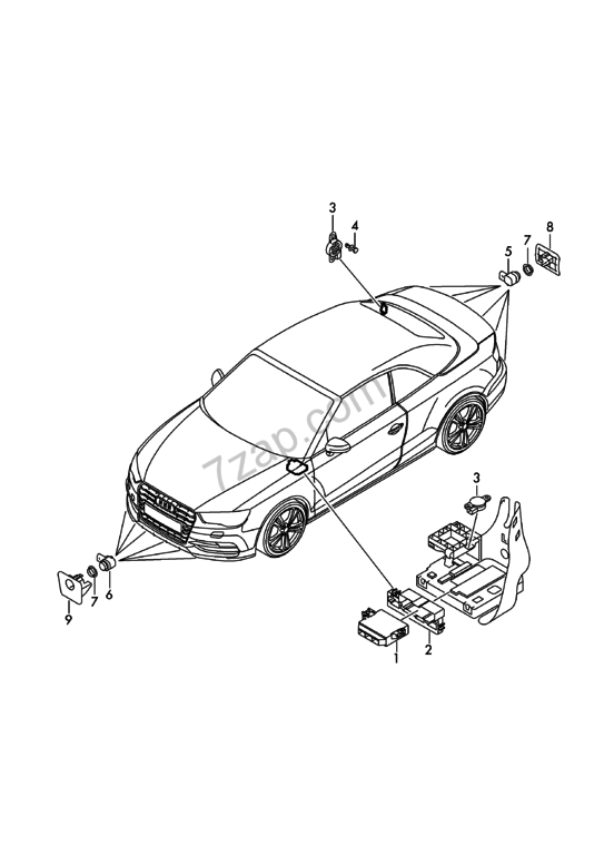

Je penses que c'est au dessus des pédale conducteurs sous la colonne de direction
2 autres vues
