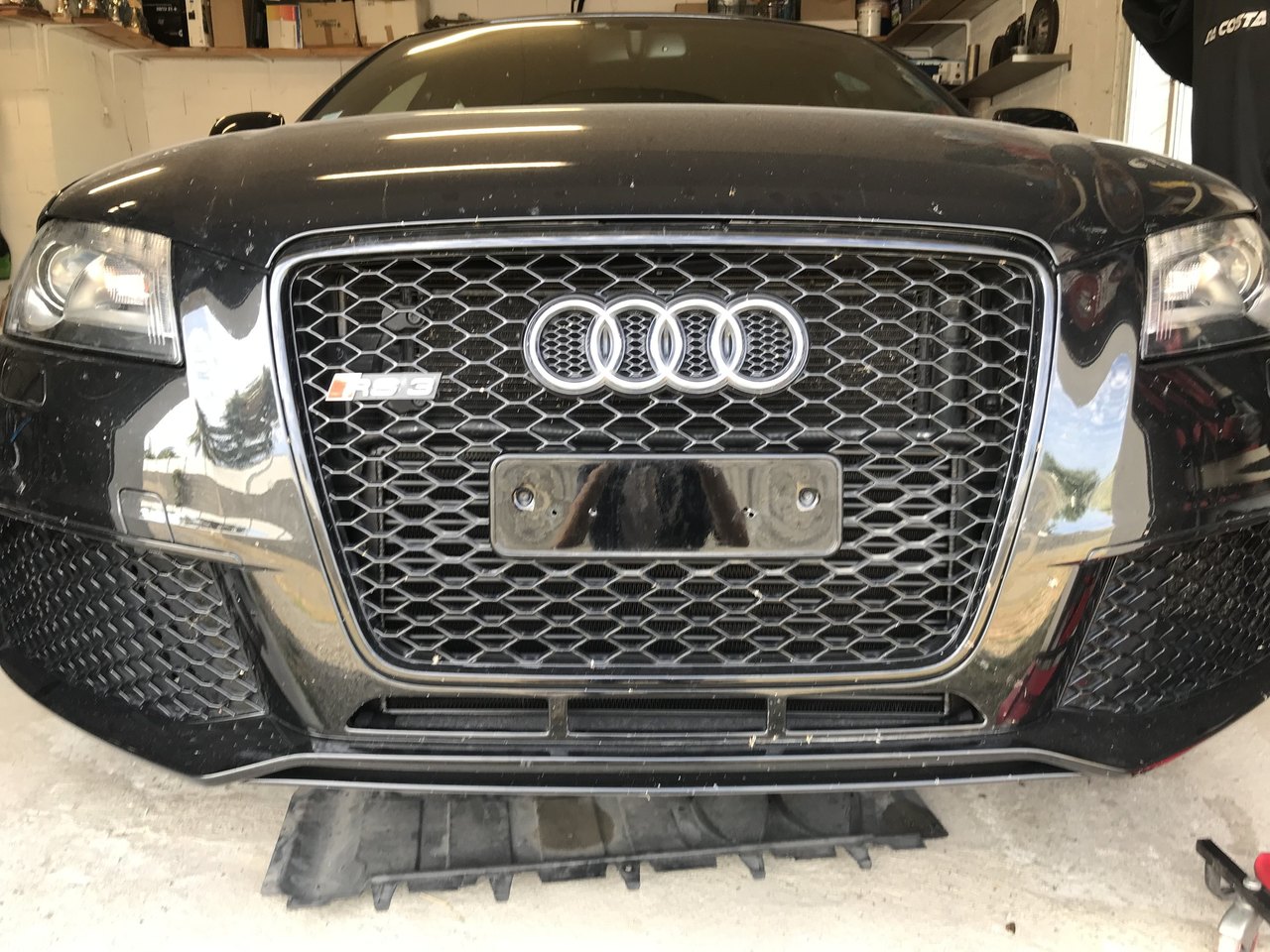

Bien joué, le plus facile est fait ! Ça va refroidir maintenant !!!
Tu as coupé plus que moi derrière la plaque j'ai l'impression, je ne le vois pas autant.
J ai pas mis la plaque tout simplement.
ni les morceaux de mousse.
j ai tout gardé intact si je reviens à l origine.
Pour bk:
j ai piqué les inserts de la plaque.
l inconvénient c est qu on voit le tuyau du lave phare...AB97D949-7D0E-44D9-A8E3-2465923AB632.thumb.jpeg.6e683d88d20367854040fc0724c53106.jpeg

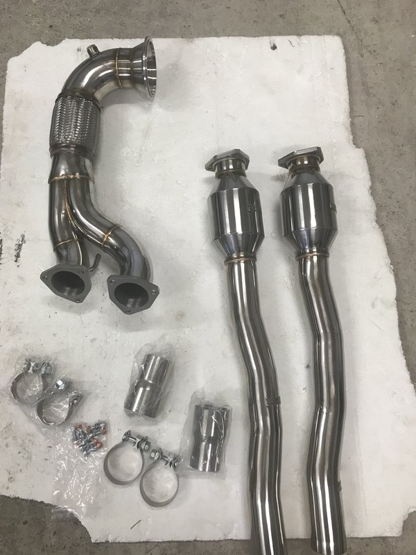

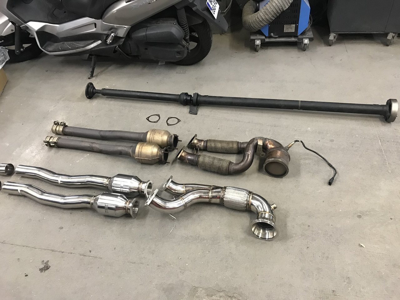

Acte 2
5h de taf... j en peux plus!
tout étais en place mais l ajustement ne me plaisait pas, j ai tout enlever pour limer les ergots de la ligne ar, et la c est parfait!
toutes les attaches de la ligne tombe pile en face!
je suis maniacodépressif! 😅
sinon pour le retour, le son est à peine plus fort mais vraiment rien, et ça pousse plus vers 3000, je kiff! 😍
Correct 5h pour une première. Tu arrives a mettre le DP collier en place desseré a fond ? Je n'arrive pas sur la mienne, c'est la misère a remettre seul.
Oui, j ai longtemps hésite savoir si il était bien en place derrière car il a fallu desserrer la vis à fond du Vband.
mais il est passé.
j ai remarqué que le cône de la dp Wagner était plus épais que celui oem, donc le vband "descend" moins, d ou l écart de serrage.
oui seul c est une galère!
ne serait ce que pour remettre l arbre en place! 😅
Tu avais fait un repère AV et AR sur la transmission avant de la démonter (pour la remonter comme à l' origine) ?
J'ai bricolé avec une ficelle vu que j'étais seul pour pouvoir serrer le collier a 1 main allongé sous l'auto AP-Smiles_u1F62C.png autant dire que j'ai été courbaturé quelques jours ensuite  AP-Smiles_u1F60B.png

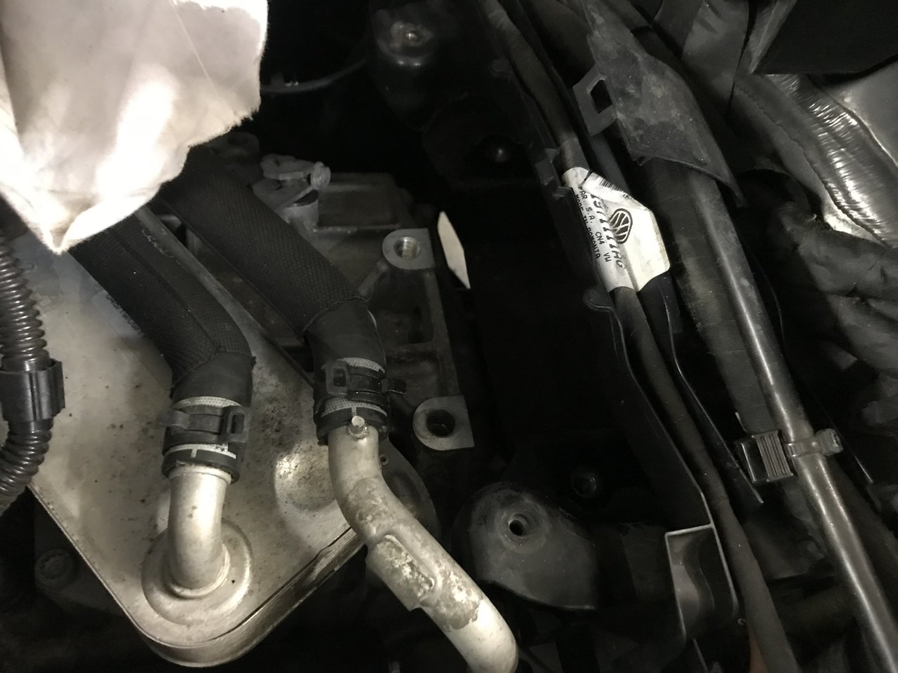

changement du support de boite
L accès est merdique, il y a un passage de faisceau pile dessus
Mais c est en place!
Au volant on sent bien la diff sur les démarrages et passages de vitesses, c est bien plus rigide.
We c est pas non plus un volant moteur!
si j avais des bruits bizarres, surtout l hiver, genre la charnière de porte du château à Dracula! 🧛🏻‍♂️
Puis le vieux tu le bouge a la main, pas le neuf!
De tête 135nm + 90° les vis de support, j'ai serré mon VM de TT a 90Nm + 90° pour comparer.
