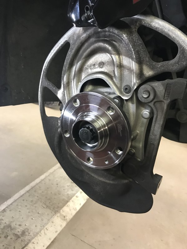

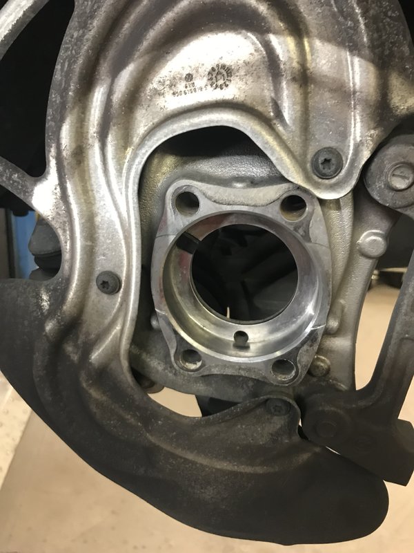

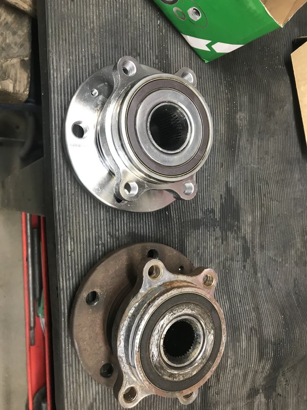

Tout était bien parti, jusqu au moment de poser le disque sur le moyeu neuf...
grand moment de solitude!
en effet il manque 10mm en longueur totale entre les 2 moyeux!
j essaye de trouver une correspondance mais c est galère! Aucun site ne mentionne la longueur totale.
si qqun a une info, je prends
Il y a 5 heures, Peq86 a dit :
La vache c est vachement rouillé ! C est normal ?
il y a 31 minutes, Peq86 a dit :
La paire? Chez audi?
Oui
il y a 5 minutes, Mimil rs3 a dit :
 Oui , les miens n'avait que 10 mois et 12000 , qu'il commençait à rouiller

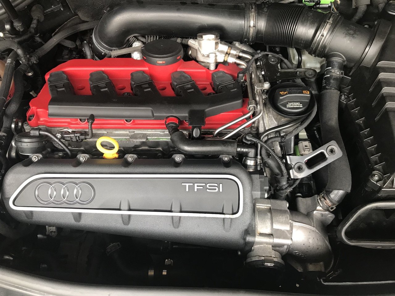

Chantier du jour!
j avais un petit suintement d huile sur le cylindre 1 et 5 entre la partie supérieure et inférieure du plénum d admission.
Donc démontage et nettoyage (récurage) du plénum + volet et joints neufs!
tout est remonté et ça démarre! 😂

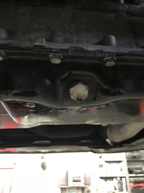

Encore un peu de maniaqueries ce week end:
- changer le joint de vidange, il ne sortait pas, je l ai donc remit et patatra... ça fuit! Donc découpage du vieux joint et pose d un neuf!
Modifié par Peq86
