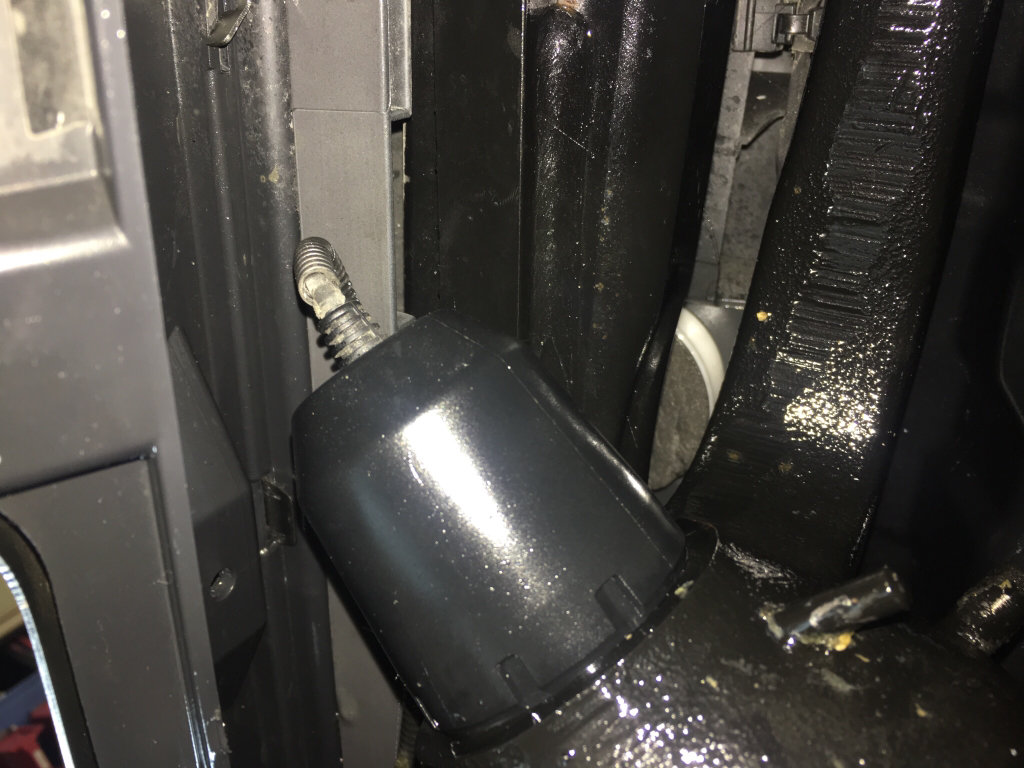

Analyse du faisceau du capteur, pas de soucis visible, j’envoie du dégrippant/lubrifiant et fait environ 15 verrouillage déverrouillage sans succès. J’ai toujours la led défaut allumé dans le coffre (clignotante) et sur l’ODB.

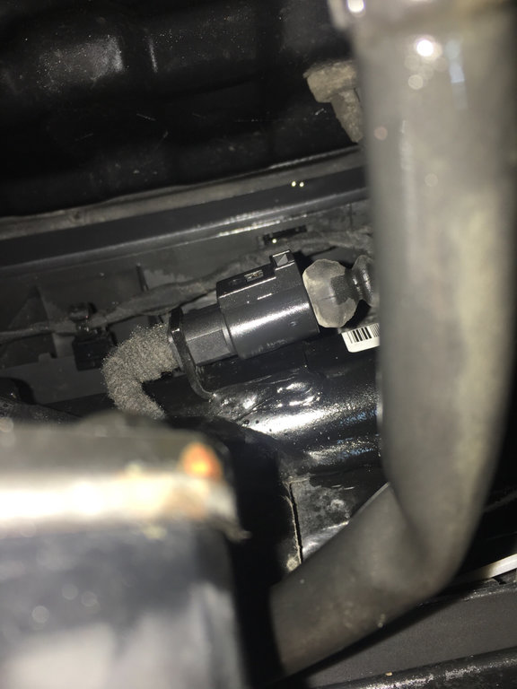

Le connecteur est nickel:
Et le câble arrive içi:
Je ne sais pas si ça se démonte ce capteur??? Peur de le casser, si quelqu’un l’a fait???

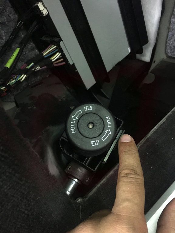

Oui la molette ne fait que déverrouiller la boule. Il faut rentrer ou sortir à la main. J’ai essayé de manière douce et de manière moins douce sans succès.
Salut lucho64, ton problème doit venir du contacteur qui se trouve sur la rotule de la boule, tu as un contacteur qui détermene si ta boule est bien sortie ou bien rentrée essaye de tenir ta boule avec la main tout en tournant la molette dans le coffre tu verrouilles et déverrouille plusieurs fois en verrouillant la boule à la main.
