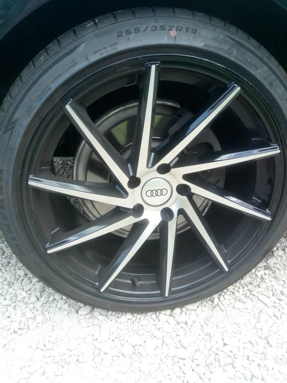

Pour un petit retour et ça servira sûrement à du monde.
J'ai eu un assez gros accros sur une jante (trottoir)
Je me suis donc lancé dans une petite réparation car très voyant et jante neuve.
Avec un kit à environ 27e.
Donc ça 1ere fois... je devrais faire mieux la prochaine fois. On ne voit plus rien a distance, après de près ça se voit quand même un peu.

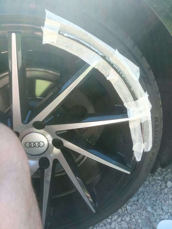

Le kit que j'ai essayé est celui ci:
https://m.ebay.fr/itm/KIT-DE-REPARATION-JANTE-ALU-RETOUCHE-PEINTURE-SPECIAL-POUR-JANTE-NOIR-BRILLANT-/151254026005?nav=SEARCH
Pris en noir mais existe en différents coloris. Notice en allemand mais la procédure est logique.
Mise en place de la pâte qui après mélange durcie. Travailler avec de petite quantité car ça durcit vite.
Après séchage, ponçage avec les 3 feuilles fournies. Mise en peinture avec le stylo fourni.
Je vais maintenant rechercher un stylo de retouche gris afin de restaurer mes autres jantes.

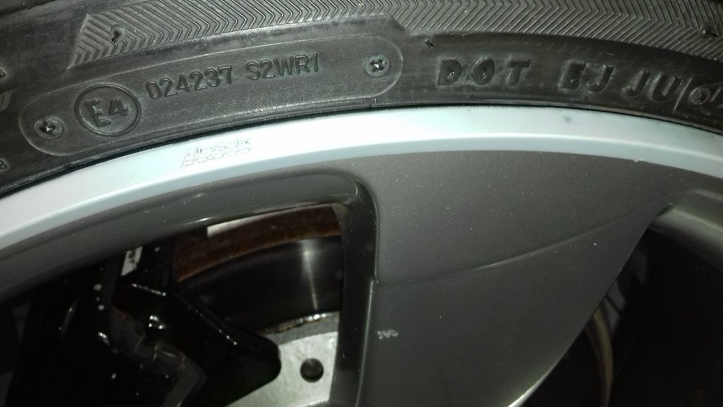

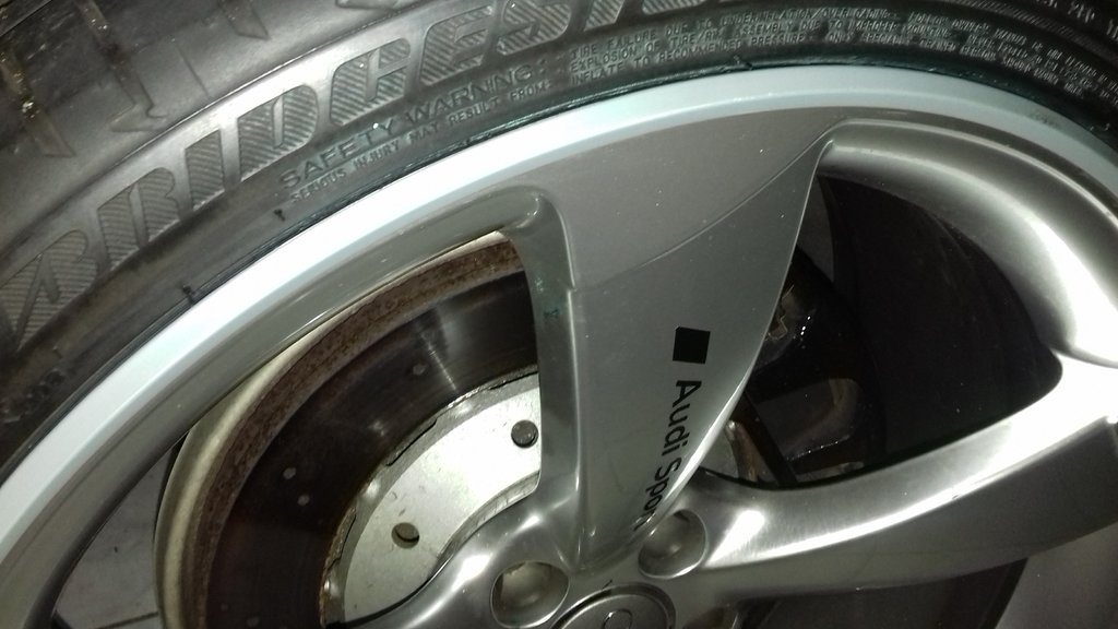

de preference avant de frotter mais même apres il y a moyen de proteger les jantes ou cacher les griffure avec Allugator
en cas de frottement un petit outil de reformage est joint au kit , chauffer au seche cheveux et redonner la forme
le kit coute 90€
C'est sur des rotors en plus, très discret là ! on dirait que la bande alu est d'origine.
Après en vrai ce n'est pas trop flagrant ?

Je complète la procédure sinon:
Kit de réparation Jante Alu
-Nettoyer la surface à réparer
- Appliquer l'enduit spécial alu sur la surface a réparer
- Laisser sécher 1 Heure
- Poncer la surépaisseur jusqu'à ce que la pâte aluminium de réparation soir bien ajuster avec le
niveau d origine
- Appliquer la peinture de retouche
- Polir si nécessaire afin d avoir une couleur uniforme ( pâte a polir non fournie)
Clairement la seule question est de savoir si ça dure. Car bon prix et difficulté débutant. J'ai montré à des personnes qui ne voient plus le défaut, sauf si on met le nez dessus.
